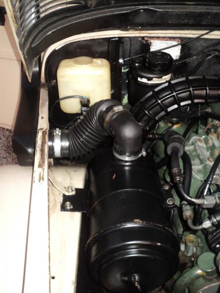

    Arrow Foto do Filtro
    Badia ai esta a foto do filtro seco instalado, meu caro amanhã estarei por perto da loja que vende o bulbo, se quiseres eu pego um , estarei te passando uma MP referente a coifa do radiador.
    Abs...
    Miniaturas de Anexos Miniaturas de Anexos BADTOY 88 - Montando os 38"-filtro-i.jpg
    Glauco Mendes...

    Thumbs up Não precisa!
    Tchê Glauco, o bulbo já comprei por aqui, 39reais, comprei também a helice 10pás, 38,00.
    Impressionante a economia usando o telefone.
    Aguardo a informação do preço da coifa.
    O filtro ficou muito bom, mas pretendo botar o suporte com as duas baterias nesse local, pretendo instalar o meu filtro, junto acima do motor no painel de fogo ou preso no capô, ainda não estudei direito a fixação.
    Na loja MERCEDEMA - 51 32419600- que comprei o bulbo tinha o filtro seco zerado, na caixa, do caminhão 608, R$ 200,00.
    Vou tentar comprar um de plástico, ainda não "visitei" os ferrinhos de caminhões, vamos ver.
    Tava na corrida de inaugurar a BADLIMIT amanhã, mas o tanque não chegou.
    Abraço,
    Badia
