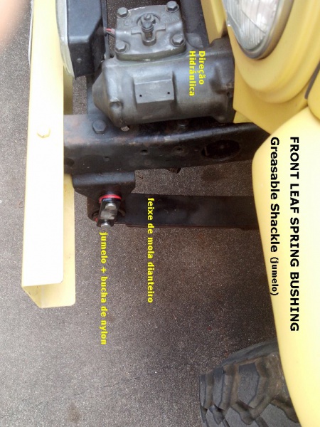

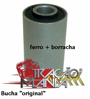

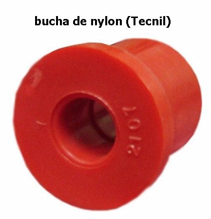

    Ao voltar da Serra da Canastra percebi que o JIPÃO estava muito barulhento e até um tanto esquisito. Realmente ele foi posto a prova, pois lá as estradas de terra são muito mal conservadas. Eu e o mecânico colocamos o JIPÃO no elevador e logo percebemos que as 4 buchas dos mancais fixos tinham sido reduzidas a átomos e as 8 buchas dos jumelos estavam parcialmente detonadas. Eram todas de borracha e ferro e não duraram nada! Consegui comprar em São Paulo as buchas de nylon, pois conversando com vários "experts" me pareceu a melhor solução. São de cor vermelha e bastante firmes. Trocamos todas as buchas de borracha pelas vermelhinhas (nylon) e espero que durem mais. Para ser bastante sincero não notei nenhuma diferença se comparar às buchas de borracha quando eram novas, mas espero que resistam mais tempo.
    Anexo 513928 As buchas do mancal fixo foram as primeiras a serem destruídas.
    Anexo 513929 Anexo 513930 Anexo 513931 destas 3 opções estou apostando na "vermelhinha"

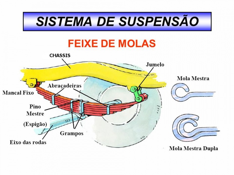

    Anexo 513932 Mancal fixo - local mais crítico para as buchas
    Anexo 513933 Anexo 513934 jumelos

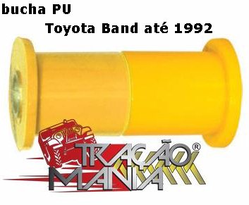

    Comprei a 20 dias atrás, os dianteiros e traseiros da Ranger (turbo gás) na Tropa 4x4 com o Paulo e as buchas em PU (amarelas) dos feixes. Troquei tudo. A minha Band a título de estabilidade melhorou muito e trouxe um conforto satisfatório.
