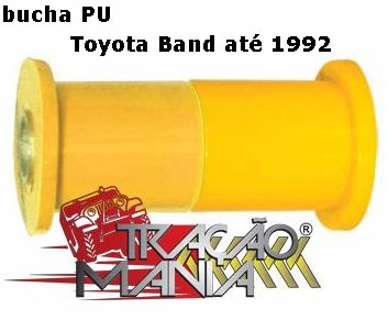

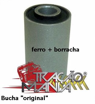

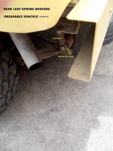

    Ao voltar da Serra da Canastra percebi que o JIPÃO estava muito barulhento e até um tanto esquisito. Realmente ele foi posto a prova, pois lá as estradas de terra são muito mal conservadas. Eu e o mecânico colocamos o JIPÃO no elevador e logo percebemos que as 4 buchas dos mancais fixos tinham sido reduzidas a átomos e as 8 buchas dos jumelos estavam parcialmente detonadas. Eram todas de borracha e ferro e não duraram nada! Consegui comprar em São Paulo as buchas de nylon, pois conversando com vários "experts" me pareceu a melhor solução. São de cor vermelha e bastante firmes. Trocamos todas as buchas de borracha pelas vermelhinhas (nylon) e espero que durem mais. Para ser bastante sincero não notei nenhuma diferença se comparar às buchas de borracha quando eram novas, mas espero que resistam mais tempo.
    Amortecedor e feixe de mola Bandeirante-molas-jipe-01.jpg As buchas do mancal fixo foram as primeiras a serem destruídas.
    Amortecedor e feixe de mola Bandeirante-buchas-ferro-borracha-bandeirante-1.jpg Amortecedor e feixe de mola Bandeirante-buchas-pu-bandeirante-2.jpg Amortecedor e feixe de mola Bandeirante-buchas-tecnil-nylon-bandeirante-1.jpg destas 3 opções estou apostando na "vermelhinha"
    Amortecedor e feixe de mola Bandeirante-leaf-spring-bushing-1.jpg Mancal fixo - local mais crítico para as buchas
    Amortecedor e feixe de mola Bandeirante-leaf-spring-bushing-2.jpg Amortecedor e feixe de mola Bandeirante-leaf-spring-bushing-3.jpg jumelos

    Comprei a 20 dias atrás, os dianteiros e traseiros da Ranger (turbo gás) na Tropa 4x4 com o Paulo e as buchas em PU (amarelas) dos feixes. Troquei tudo. A minha Band a título de estabilidade melhorou muito e trouxe um conforto satisfatório.
