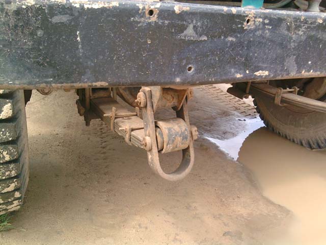

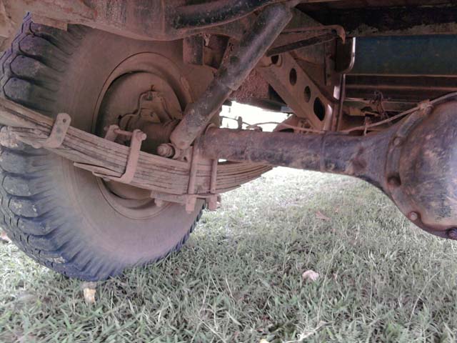

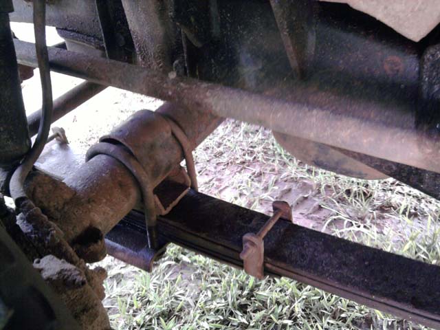

    Olá Carlo, como prometido segue em anexo as fotos do conjunto da Band, lembrando que é uma pick-up, cabine dupla, só peço desculpas pela lama que tá muito impregnada mas você sabe como é, não dá pra resistir, hehehehehehehe
    Amortecedor e feixe de mola Bandeirante-photo-0004.jpgAmortecedor e feixe de mola Bandeirante-photo-0012.jpgAmortecedor e feixe de mola Bandeirante-photo-0005.jpgAmortecedor e feixe de mola Bandeirante-photo-0006.jpgAmortecedor e feixe de mola Bandeirante-photo-0007.jpgAmortecedor e feixe de mola Bandeirante-photo-0008.jpgAmortecedor e feixe de mola Bandeirante-photo-0009.jpgAmortecedor e feixe de mola Bandeirante-photo-0010.jpgAmortecedor e feixe de mola Bandeirante-photo-0011.jpg

    Lembrando que as fotos 5 e 6 são da parte traseira

    Sarmento,
    Vale a pena fazer uma revisão nos feixes. Note que está faltando um grampo e parece que na dianteira está com lâmina a menos (talvez seja impressão minha).
    Quanto aos jumelos, parece que estão bons. Troque as buchas.
    São jumelos pequenos, então se voce achar interessante, pode colocar jumelos maiores na traseira.

    Nas fotos não dá pra ver com clareza, conte as lâminas, veja se tem a mesma quantidade nos dois lados.
    Mas o ideal é levar a um posto de molas, pois eles medem o arqueamento e deixam a band em pé.
    Quanto às buchas, não é tão complicado de trocar. E voce pode encomendar pela internet.
