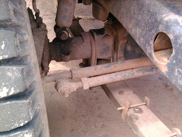

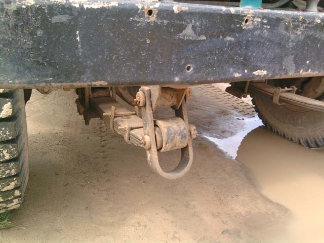

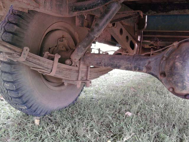

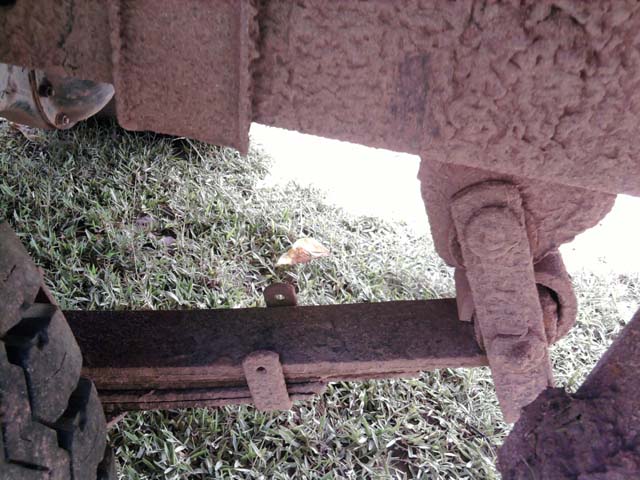

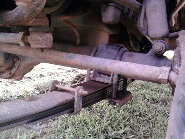

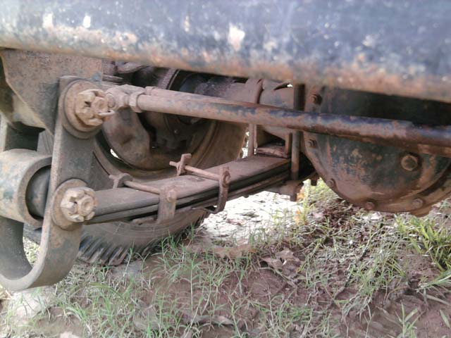

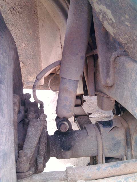

    Olá pessoal, sou novo no forum e também com a minha Band, ainda estou fazendo algumas reformas e tenho muita preocupação com o amortecimento, feixe de molas e jumelos, e gostaria de uma dica, um mecânico me pediu que eu trocasse os jumelos da minha Band, que eu presumo que ainda sejam os originais, aqueles mais feios e não sei reconhecer se são atos ou baixos, daí outro mecânico me disse para trocar apenas as buchas, e agora o que eu faço? Já comprei as buchas de PU

    Tire algumas fotos do conjunto: jumelo, feixe de mola e amortecedor (frente e traseira) de forma que o pessoal do forum possa falar a respeito.

    Vou tirar as fotos hoje a tarde na minha garagem, amanhã posto aqui no forum, o dia está meio chuvosa aqui no Marajó, hehehehehe, obrigado pela força

    Sarmentoyota85
    9 Anexo(s)
    Olá Carlo, como prometido segue em anexo as fotos do conjunto da Band, lembrando que é uma pick-up, cabine dupla, só peço desculpas pela lama que tá muito impregnada mas você sabe como é, não dá pra resistir, hehehehehehehe
    Anexo 337571Anexo 337572Anexo 337573Anexo 337574Anexo 337576Anexo 337577Anexo 337578Anexo 337579Anexo 337580

    Lembrando que as fotos 5 e 6 são da parte traseira

    hercilio.neto
    Sarmento,
    Vale a pena fazer uma revisão nos feixes. Note que está faltando um grampo e parece que na dianteira está com lâmina a menos (talvez seja impressão minha).
    Quanto aos jumelos, parece que estão bons. Troque as buchas.
    São jumelos pequenos, então se voce achar interessante, pode colocar jumelos maiores na traseira.

    Agradeço pelas dicas, o problema é que moro no interior do Pará, mais precisamente Ilha de Marajó e é difícil encontrar mecânico de confiança ou até mesmo que saiba realmente trabalhar com molas, quando as laminas você verificou que estão faltando dos dois lados? O grampo já foi providenciado!!!!
