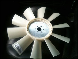

  • 04/03/2013, 16:40
    maikpenner
    Chico, onde você conseguiu esse "tarugo" de alumínio?
    Pra colocar a minha hélice tive que colocar 3 arruelas atrás de cada parafuso pra afastar a hélice do parafuso da polia da bomba de direção hidraulica.
    Maik

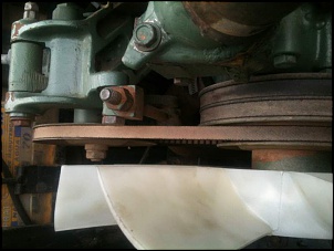

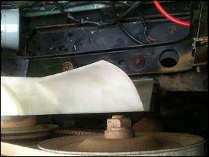

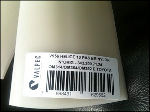

  • 04/03/2013, 16:50
    maikpenner
    Chegou a hélice da Toyota Bandeirante com 10 pás.
    Vamos aos detalhes:
    A medida (diâmetro) é o mesmo da original, então não precisei cortar nada.
    Teoricamente seria plug & play, mas nem tudo são flores.
    Como a espessura da hélice é menor, é precisei fazer alguns ajustes.
    Eu não encontrei esse "tarugo" de alumínio que o Chico mencionou.
    Então tive que usar arruelas entre a hélice e o espaçador da polia, pois as pás estavam pegando no parafuso de fixação da bomba de direção hidráulica. As pás originais tem um corte (inclinação) diferente que desviam desse parafuso, mas as pás dessa hélice são retas na parte de trás, o que fez com que elas pegassem no parafuso.
    Para tentar resolver o problema eu coloquei as 3 arruelas atrás da hélice como calço. As arruelas ficaram entre a hélice e o espaçador da polia, tentando jogar a hélice um pouco mais pra frente. Acho que ainda não é o suficiente, mas por enquanto ta assim. Consegui afastar só um pouco, ainda assim, a hélice ficou passando de 2 a 3mm do parafuso. Espero que não pegue.
    O som muda um pouco, o motor parece que "canta" mais, mas, como o motor não é tão silencioso não é tão perceptível.
    Realmente a hélice puxa muito mais vento.
    Agora só da pra saber dos resultados testando na estrada e nas serras.
    Abaixo seguem algumas fotos da instalação.
