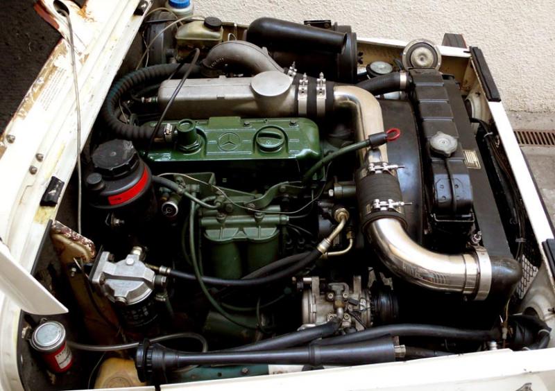

    A hélice do radiador do Bandeirante é uma peça arcaica de ferro, com seis pás que são pouco cavadas e com uma eficiência muito limitada. Quando o carro está em velocidade baixa, ou parado ela puxa muito pouco ar, e, pode ser que a 110 km/h essa hélice atrapalhe no fluxo de ar entre os três radiadores.
    No meu carro tenho também (nessa ordem de tora pra dentro) o radiador do AC, um intercooler Garrett, e o radiador do Toyota. Uma coisa que fiz no meu carro foi trocar a hélice de ferro original por uma hélice em plástico com 10 pás (muito mais cavadas) do OM-366 que custa apenas uns R$35. Essa hélice tem que receber um tarugo (de alumíno) no meu caso para chegar ela uns 3 com mais para a frente, e as pás tem que ser preparadas, e cortadas para não baterem no defletor do radiador. Um bom mecânico de radiador adapta pra você em dois tempos, e a furacão da hélice do 366 é a mesma. À propósito, tem gente que retira o defletor (aquela chapa de aço curva em cima da hélice) mas isso é um erro porque atrapalha no fluxo direto de ar. Essa helice é tudo de bom. O plástico é flexivel e não quebra com tanta facilidade se você pegar água funda, é muito (muito) mais leve, e puxa mais de o triplo de ar da helice original. E o seu carro vai ficar com aquele uivo característico de alguns caminhões.
    Abaixo algumas fotos da hélice.
    Chico
    Miniaturas de Anexos Miniaturas de Anexos -01-h-366.jpg   -02-h-366.jpg   -03-h-366.jpg

    Fabiano, o radiador do AC tem que ficar preso a grelha do Bandeirante, com isso você tem espaço suficiente para o intercooler.
    À propósito, com essa hélice de 10 pás em plástico, e a válvula termostática de 82º do 364 a temperatura da água fica sempre estável, a temperatura dos gases de exaustão sempre entre 300 e 400º e o ar condicionado funciona bem em qualquer condição, inclusive engarrafado no verão do Rio.
    Abraços;
    Chico
