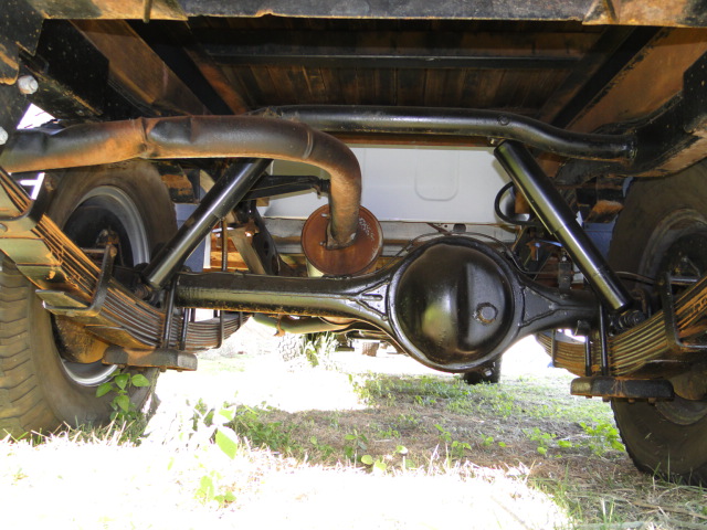

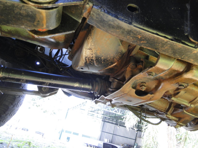

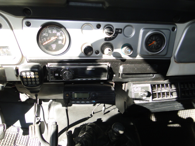

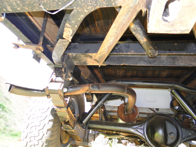

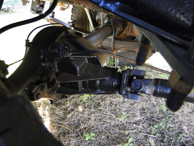

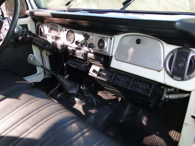

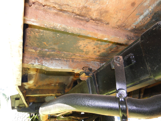

    OK pessoal, vou tentar colocar as fotos da Band que o T.Azevedo quer comprar:
    minha primeira Toyota!-dsc00380.jpg minha primeira Toyota!-dsc00381.jpg minha primeira Toyota!-dsc00382.jpg minha primeira Toyota!-dsc00383.jpg
    minha primeira Toyota!-dsc00384.jpgminha primeira Toyota!-dsc00385.jpg minha primeira Toyota!-dsc00386.jpg minha primeira Toyota!-dsc00387.jpg
    Ok, deem suas opiniões, depois coloco as outras.
    Band curta fechada (FUZIBAND), OM364, 4M, Freio a Disco frente, DH, (futuro ar-cond, alongar diferenciais).

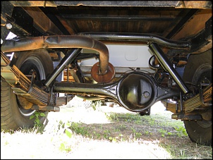

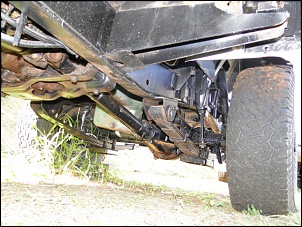

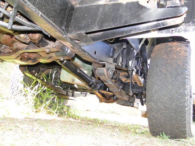

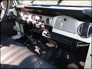

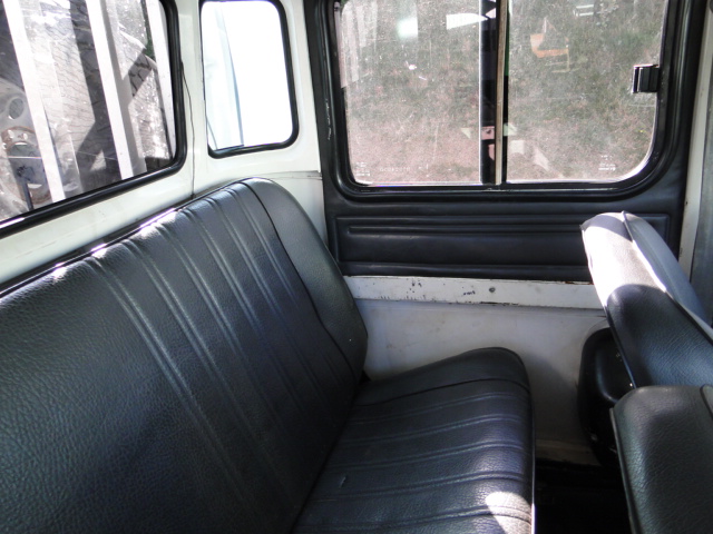

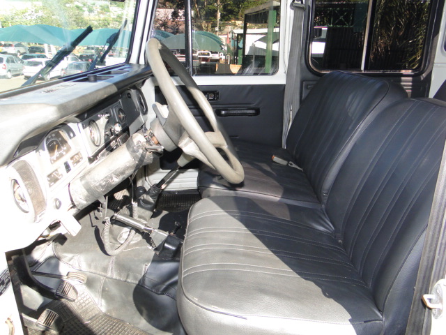

    Mais fotos do T.Azevedo:
    minha primeira Toyota!-dsc00403.jpg minha primeira Toyota!-dsc00405.jpg minha primeira Toyota!-dsc00406.jpg minha primeira Toyota!-dsc00408.jpg
    minha primeira Toyota!-dsc00412.jpg minha primeira Toyota!-dsc00410.jpg minha primeira Toyota!-dsc00415.jpg minha primeira Toyota!-dsc00418.jpg
    Deem suas opniões.

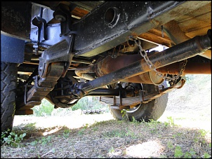

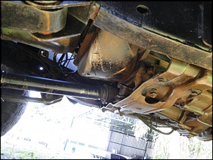

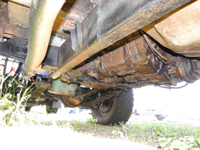

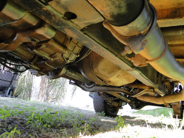

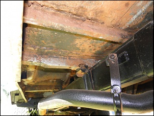

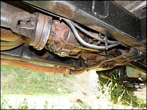

    Dá pra ver que o chassis foi reforçado e que algumas peças por baixo levaram banho de tinta preta. Teria que ver melhor o estado do chassis, se não tá muito podre por baixo do reforço. O reforço tbem tende a 'endurecer' o chassis, o que diminui sua flexibilidade (diminui a torção do chassi) mas dependendo do uso isso não é problema.

  • #60
    otima configuração,perfeita para expediçoes,dificl achar um casamento tao perfeito/confiavel entre motor/cambio analise o estado da lata/motor/freio se tiver foto manda.
    pelas fotos postadas:

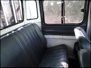

    horivel aqueles falantes no painel,furar a lata da coitada pra colocar aquilo,como tem gosto pra tudo,agora pra consertar.
    o ar condicionado foi adaptado ou apenas o painel de liga/desliga.?
    o painel da porta esta novo,uma parte do chassi foi pintada,falta o botao da buzina no volante,o pedal do acelerador esta gasto,quantas voltas sera que esta motor ja deu,o eixo/feixe de mola traseiro foi jogado uma tinta neles,ou seja,algumas coisas foram ajeitadas para disfarcar algo ou melhoradas/cuidadas mesmo esta sao as duvidas,procure saber mais sobre a band.

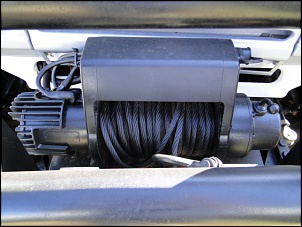

    ate o guincho foi pintado,é eletrico,quantas libras sera/funciona,
    veja o estado deste cambio,se é original ou se foi adaptado.
    a configuração é muito boa,vale a pena analisar com carinho a compra,
    tem procedencia/referencia sobre a band.?
