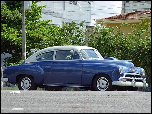

    vendo suas bicudinhas.... nao posso deixar de mostrar um brinquedinho meu tb...
    este estou vendendo... ja anunciei 2X aqui no site para trocar por um 4x4 moderno mas retiram o anuncio....entao fica de fora....
    Como podem notar...sei o que o Fidelis passou restaurando um TUMOVI
    espero que gostem

    Filó,
    Posta as fotos depois de montado o sistema!!
    Se der certo vou fazer também.
    André
    P.S. Desculpe minha ignorância, mas que marca/modelo é o da foto? que motor tem, 6cc?

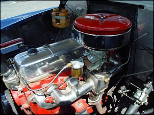

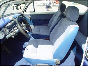

    Chevrolet 1952 Fleetline
    Esse carro é um Chevrolet Fleetline 1952 com mecanica 6 cil original, o motor é o pai dos 6 cilindros.... essa mecanica era usada ate em caminhoes...
    o meu tem cambio original 3 marchas na coluna de direção (+ ré) esta comigo apenas a 25 anos....
    mas chegaram outras prioridades.... e ele vai virar carvão ou outro carrinho moderno....
    Em tempo...esse carro é irmão do Bel-air mas é o irmao mais raro.
