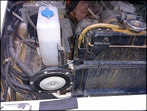

    Bom dia amigos,
    Estou com uma band 94 motor 14B há aproximadamente 2 meses e o que quero resolver de imediatado é o sistema de arrefecimento. Como já comentei em outro tópico, a minha band veio sem o reservatório, o primeiro dono o retirou por algum motivo.. o resultado é ter que completar água todo dia no radiador. Vejam na foto:
    O problema é que, todo dia eu coloco aproximadamente 1 litro de água, o que já me disseram ser muito e que é sinal de sobreaquecimento no motor. Realmente, eu já viajei com ela cerca de 400 km e no final o ponteiro da temperatura já estava subindo, querendo passar dos 100º. Quando fui abastecer o radiador.. bebeu quase 4 litros..
    Um senhor da autopeças que costumo ir, diz ter trabalhado em uma concessionária Toyota em BH por 40 anos e que nenhuma bandeirante, sendo motor mercedes ou toyota, teve o vaso expansor e que o meu problema era causado pela instalação do radiador do ar condicionado na frente do radiador do motor, o que estaria prejudicando a refrigeração do líquido. Acontece que, o próprio manual do 14B menciona o reservatório do radiador e outros amigos aqui do fórum também já postaram fotos do 14B com o reservatório, além disso, essa instalação, segundo o antigo dono, é original de fábrica, constando até na nota da band.

  • #36
    05/01/2004
    Boa Vista/RR
    14,659
    Agradecimentos: 51
    a BAND 14B saiu de fábrica com o reservatório sim, não tenha dúvida quanto à isso.
    O radiador do acd não atrapalha, já tive uma band 96 comprada zero km, veio com acd de fábrica, rodei 400 mil e nunca tive problema.
    A tampa precisa ser sem mola pra liberar a passagem de água do ladrão para o reservatório de expansão e o seu retorno quando baixar a temperatura.
    Teu motor ta baixando muita água e trabalhando muito quente, eu acho que a junta do cabeçote pode estar queimada, verifica pela manhã na primeira partida se espirra água na descarga, se isso acontecer também pode ser cabeçote trincado, já diagnostiquei alguns casos assim aqui mesmo no fórum.
    "Não vou nem dizer" que já tive várias bands na família, trabalho com retífica de motores e já reformei, montei e usei vários 14B.
