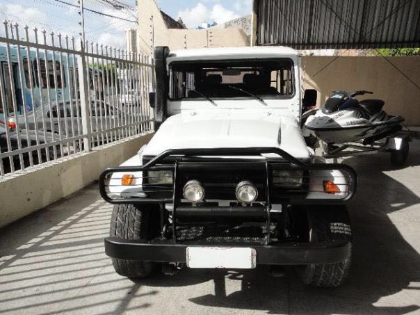

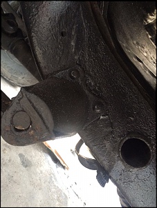

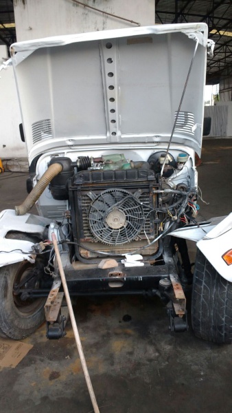

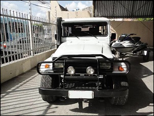

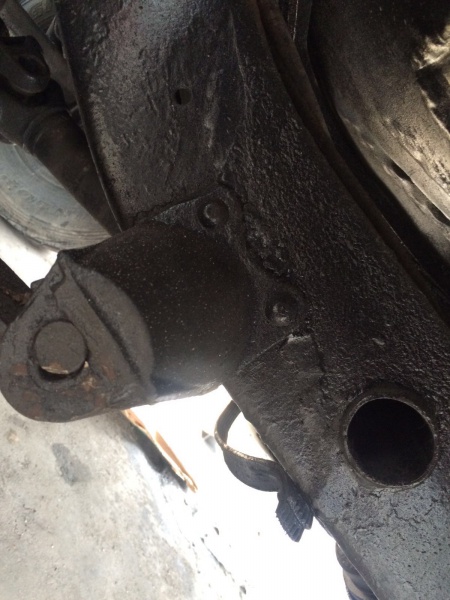

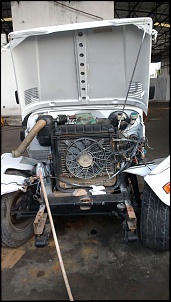

    Boa noite a todos... Estou iniciando no mundo 4x4, até então me divertia somente com motos... sou apaixonado pelas Harleys e não consigo ficar sem! Há quatro meses recebi uma proposta de emprego, e assim mudei de São Paulo para Fortaleza. Bom, para conhecer as inúmeras belezas deste estado, nada melhor que um bom Jipe. Minha Harley esta vindo de SP e a moto que tenho aqui vai ficar sem propósito, ela foi uma estratégia temporária até passar o período de experiência, tenho um Troller novo para uso diário, mas gosto muito das lendárias Toyotas Bandeirante. Resolvi trocar a moto por uma mais a diferença, mas também já anunciei a venda. Encontrei uma possibilidade que o dono aceita a moto pelo seu valor. Uma Toyota Branca, 1988, motor OM 314, ar condicionado e direção. Aparentemente a lataria esta média, alguns pontos de ferrugen no fundo, acho que alguns pontos de massa, mas isso não me assusta. O motor também funciona direito, tinha solda na tampa lateral de água, mas acompanhei a troca. O que me assusta é seu alinhamento frontal. Li que o chassi pode com o tempo empenar, mas que poderia ser resolvido em locais especializados. Agora o dono vai fazer o alinhamento para que caso me interesse, possa comprar com este problema resolvido. Sei que tenho alguns ajustes de suspensão e vazamentos para resolver, e estes ficaram para minha solução. Ele disse que a carroceria estava mais baixa do lado esquerdo e que esta arrumando com funileiro. Me mandou as fotos dela desmontada. Mas não sei se pode ser o chassi ou até o feixe de molas, achei que o chassi esta mais baixo desse lado, mas ele me disse que é porque ela esta esterçada para esquerda. Gostaria da opinião dos senhores, mesmo sabendo da dificuldade de se emitir opiniões técnicas a distância. Se for chassi, seria possível o alinhamento e depois a restauração? Sei que o carro é 88, e que vou precisar deixá-lo do meu jeito, meu medo é algo muito complicado e sem jeito. Coloquei uma foto da frente montada, da frente desmontada e e parte do chassi traseiro que acho que tem uma solda, apesar de não achar sério, mas acho melhor a análise por experientes.
    Obrigado, ah meu apelido e Cenora sem o "U". Bom ano a todos. Obrigado.
    Miniaturas de Anexos Miniaturas de Anexos Como escolher uma Toyota Bandeirante.-toy.jpg   Como escolher uma Toyota Bandeirante.-toyota-band.jpg   Como escolher uma Toyota Bandeirante.-toy1.jpg

    Cenora,
    O chassi da Band tem as travessas e longarinas rebitadas (somente as travessas tubulares são soldadas) e isso permite que o chassi possa torcer longitudinalmente.
    O fato do jipe parecer torto não significa necessariamente que o chassi esteja desalinhado. Pode ser desarqueamento dos feixes, problemas nos calços, suportes, jumelos ou até desalinhamento da lataria.
    O desalinhamento do chassi ou da lataria é provocado por batidas ou capotamento, então procure vestígios de acidentes.
    É importante que o chassi não tenha trincas, mas se tiver, pode ser reparada por um bom soldador.
    Como a Band é totalmente desmontável tudo pode ser consertado.
    O alinhamento é até simples comparado com os gastos para se tirar a ferrugem (no caso da lataria estar muito podre) ou se tiver algum problema mecânico (motor, cambio/t-case, bomba injetora, diferenciais, etc).
    Somente por essas fotos não dá pra saber, mas não me pareceu que tenha problema de alinhamento.
