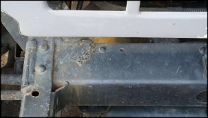

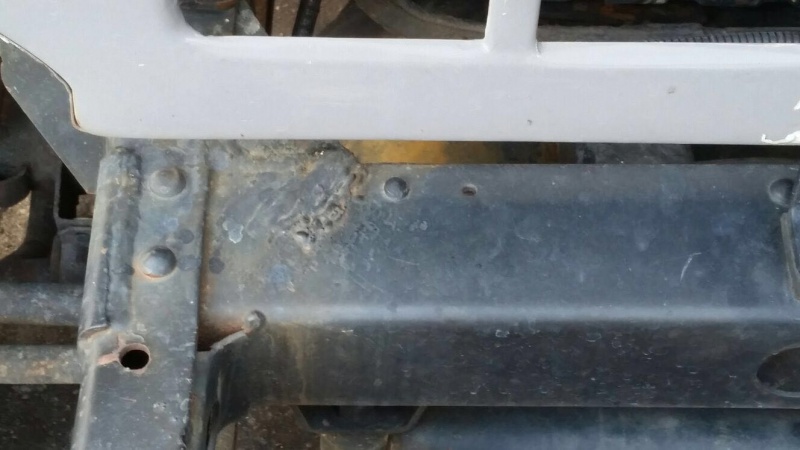

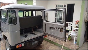

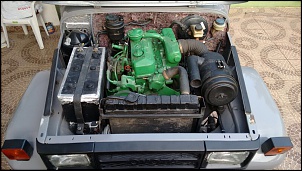

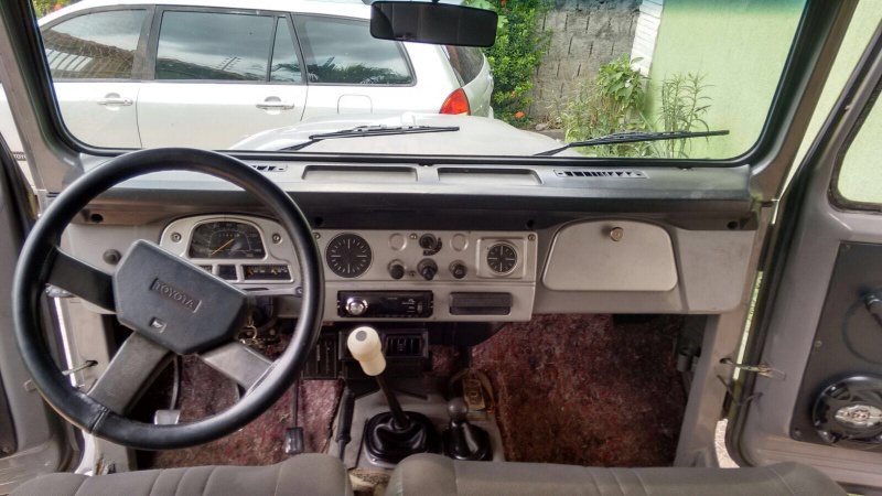

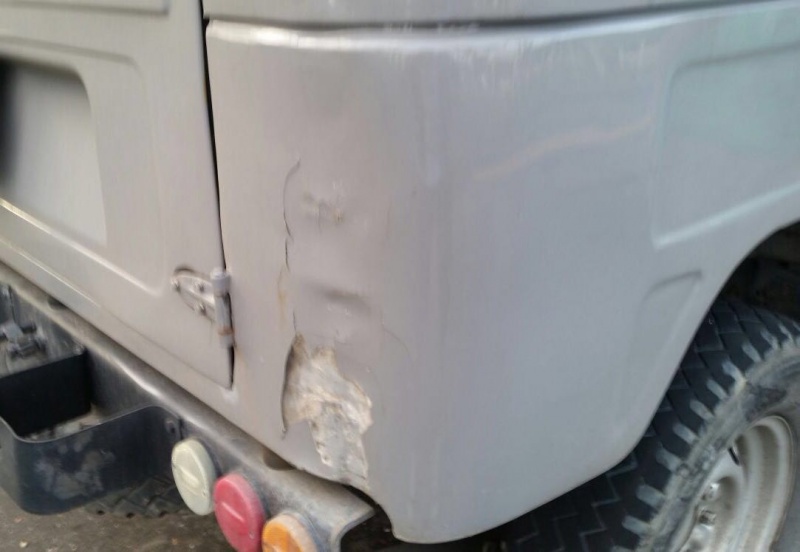

    Boa noite colegas... meu amigo foi até Manaus ver o carro para mim, disse que o motor esta legal, quanto a carroceria, apesar de ter passado por uma reforma, ainda tem uns pontos que necessitam de funilaria, com lugares onde a massa se quebrou. A parte elétrica esta legal. O que preocupou ele foi soldas no chassi, e uma nova trinca ao lado da solda. O pneu esta liso. Pelas fotos falta complementar a funilaria. Vou postar algumas fotos, mas me preocupei bem com o chassi.
    O que vocês me aconselham?

    Este chassi e a lataria estão piores que a primeira opção, porém o motor e cambio de 5 marchas são melhores. Pois é.... aguardo a opinião dos mais experientes.

    Pelo conjunto mecânico seria um baita negócio.....Quanto a solda no chassi, na frente da band, é menos ruim do que se fosse no meio, mas se a solda não for bem feita, com alguém com experiência de soldas em chassi, geralmente racham rente a solda.(a minha ainda está sem nenhuma solda no chassi....)
    Quanto a lata, tem que dar uma avaliada minuciosa, ver se foi só ferrugem que ela foi arrumada; se foi batida(leve-média) ou se foi capotada, pois é um defeito difícil e caro de ser reparado. Um abraço.

    Pelo preço, ainda é um bom negócio. Como foi dito, essa é a configuração mais desejada por 90% dos toyoteiros. Tem firmas especializadas em reparo e alinhamento de chassis, seria bom uma avaliação de uma. Pela foto não parece ser grave.

    Legal, só não vou conseguir uma avaliação por algum profissional de chassi antes da compra, o que seria ideal, mas a distância realmente complica. Outra dificuldade e diferenciar a funilaria pelo desgaste do tempo com batidas mais sérias... pois é... vou falar com o cara segunda. Dimasi, vou tentar depois contato com os Bandoleiros, ainda não conheço muita gente, como disse acabei de chegar de São Paulo. Bom domingo a todos...

    Em relação ao chassi, vocês acham que um cara bom resolve? A solda ficou com péssimo acabamento. Quanto a vir rodando, acho que pelo menos até Belém tem que ser de balsa, pelo menos todas as pessoas me sugeriram isto. Depois posso resolver... Mas minha única preocupação realmente é o chassi!!! Não sei se é inexperiência mas tenho na cabeça que carroceria e motor se arruma e o chassi pode inviabilizar um carro. Vai a foto, será que da para arrumar com bom acabamento?
