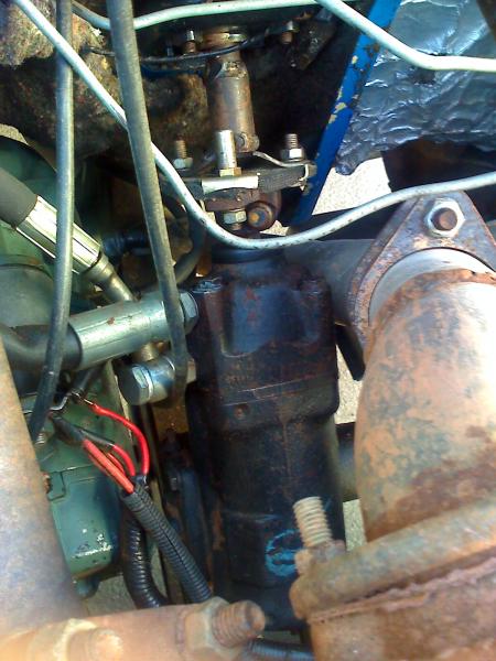

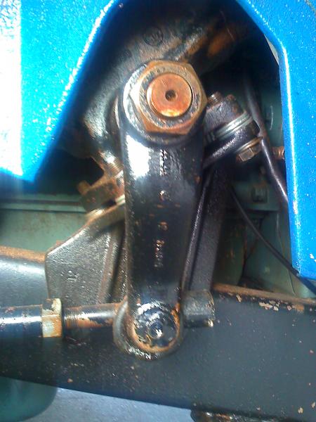

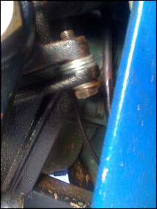

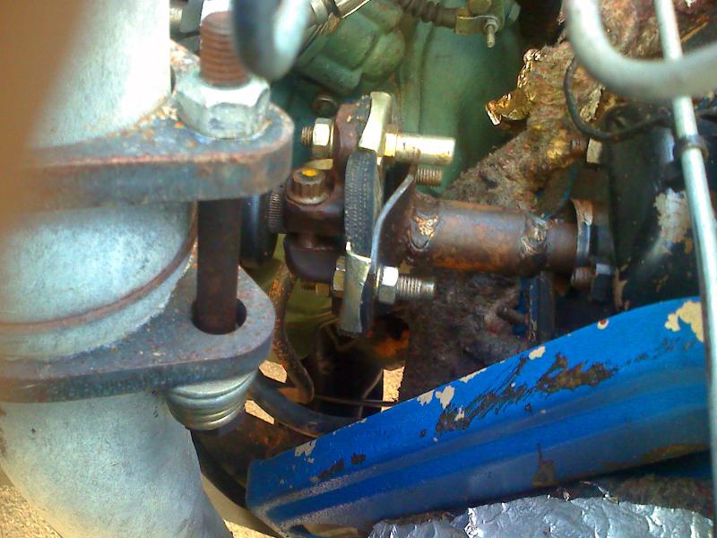

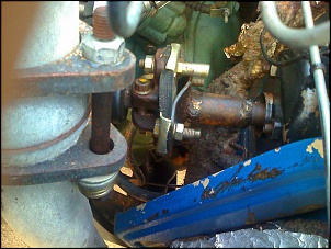

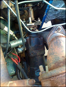

    Na minha Band uso 1 1/2" pol(3 peças) e tb fui um dos primeiros a comprar direto do Rafael e instalei na X4, ótimo atendimento e serviço.
    ...não lembro quanto custou pois faz mais de 1 ano...só sei que na oportunidade "abracei" um macaco hi-lift lá mesmo em uma super-promoção...e ainda por cima a X4 fez um suporte para ele mto bacana na hora! (vide foto)
    Recomendo, o produto é sensacional e a diferença no conforto e ruido são grandes.
    Ps.: Atenção com a junta elástica da direção(esta pode se romper se ficar tensionada com o lift), bem como a angulação da barra e caixa em relação ao olhal no painel corta fogo para Lifts acima de 1 1/2".
    Nestes casos(que foi o meu pois a junta se rompeu) são necessários arruelas de calço na caixa de direção e prolongamento da barra.(vide fotos)
    Nos demais lifts: 1/2"pol(original) e 1"pol não são necessárias alterações.
