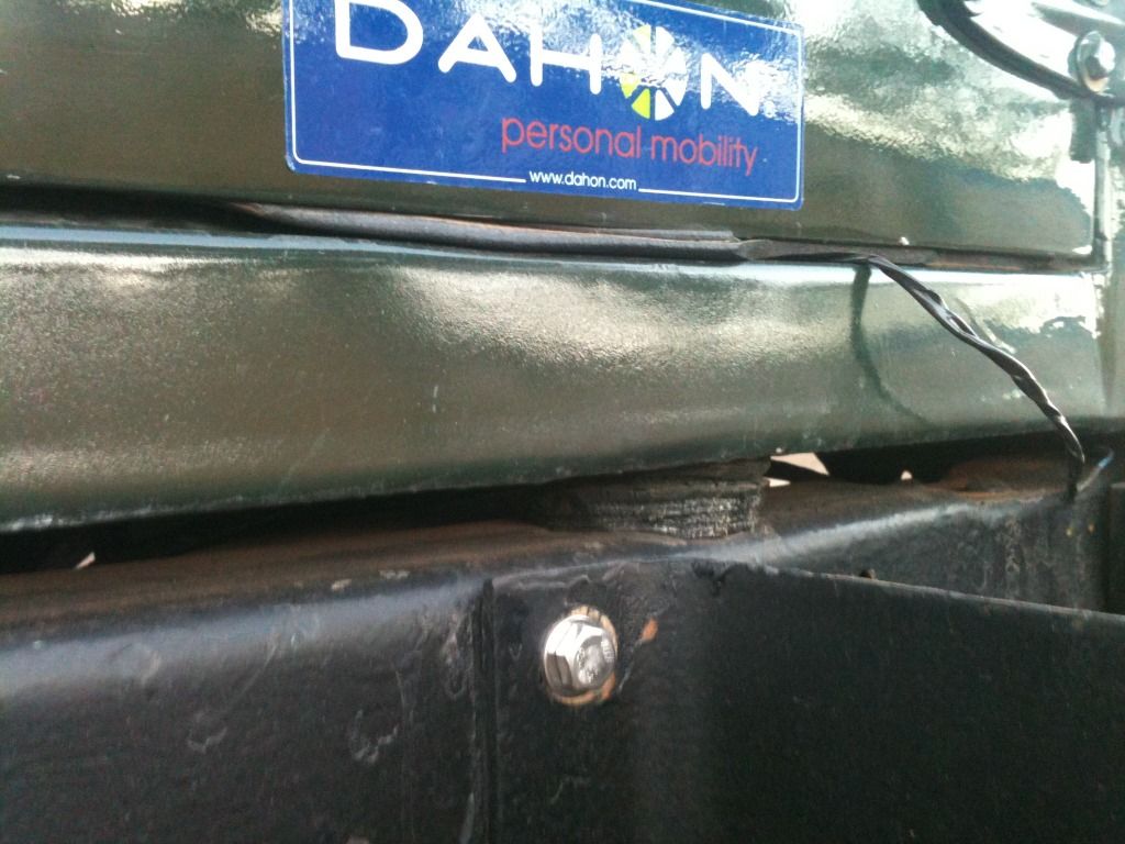

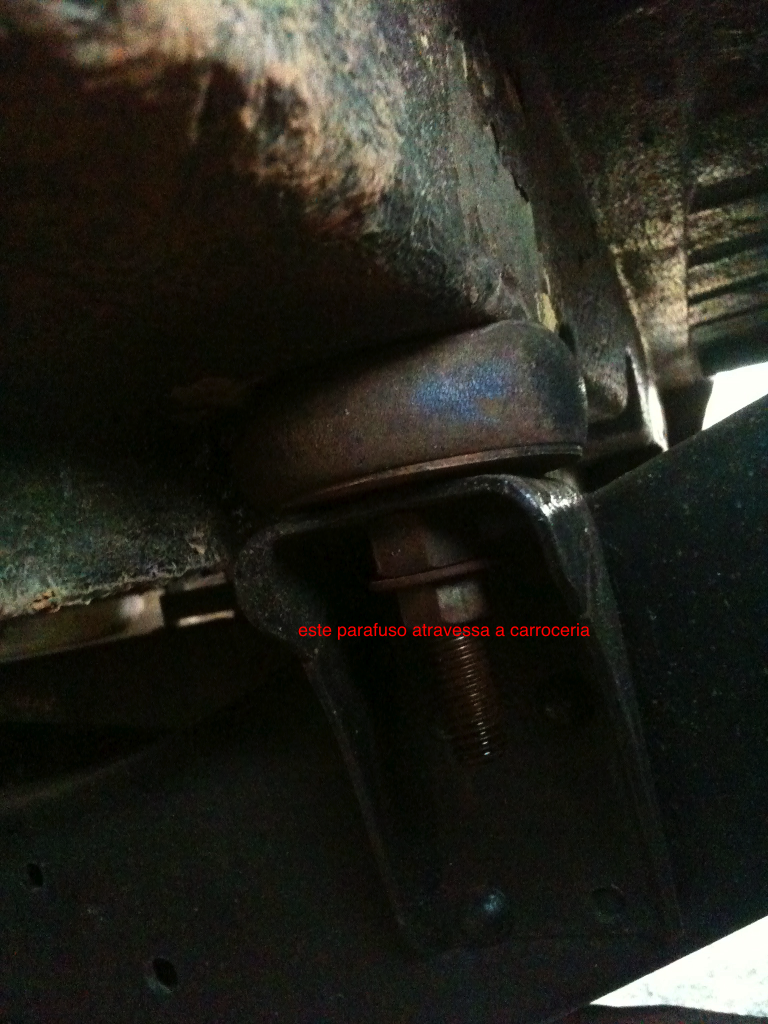

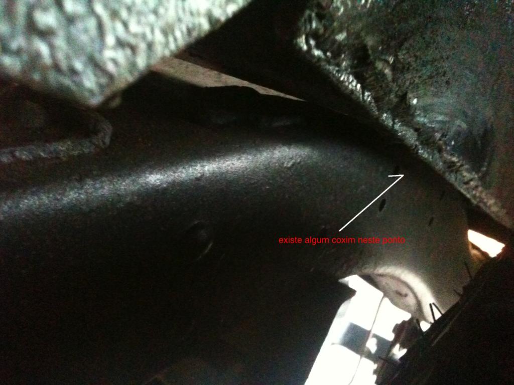

    Pauloalberto, nunca tinha conseguido baixar todo o manual, sempre fiquei até a pagina 108, agora tenho tudo, você viu o estado dos meus nas fotos, hoje achei as borrachas lonadas que o Dudu83 mostrou, acho que vou usar estas. Obrigado.

    Achei um pouco ruins... acho que eles não são os originais, pois é uma arruela larga e a borracha. O que eu fiz foi usar o original na posição correta e por baixo, no chassi, como se fosse uma arruela, coloquei a metade de um calço(só a latinha com a borracha). Ficando a seguinte sequencia:
    parafuso, arruela pressao,arruela lisa, metade calço borracha, CHASSI, calço, CARROCERIA, calço/porca.
    No meu caso, a borracha que ficou entre o chassi e a carroceria é que já está um pouco prejudicada.Onde pegou maior pressao.
    A ideia do DUDU com a borracha lonada é interessante e deve ficar mais resistente.

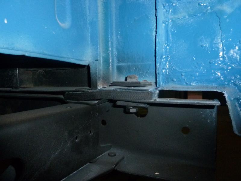

    as pecas do top kits que deformaram substitui por uma fita de borracha lonada, esta funcionando bem melhor que o top kits... o pulo do gato do top kit è a contra borracha..
