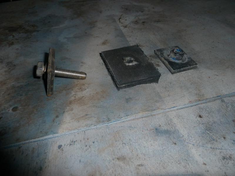

    eu fabriquei um seguindo o topkit, mas usei a mesma borracha dos calços originais, mas com espessura maior..

    Dudu, este que você fez é de pneu?Pessoal, Se eu colocar um de 2 polegadas, o ajuste no angulo da caixa de direção é muito complicado, tem que mexer de mais?Na minha band os parafusos dos coxim vem de cima, atravessa a carroceria e é aparafusado em baixo do coxim, existe algum problema?

    Dudu888 - Poderia fornecer maiores dados sobre esta borracha?

    Ficou bacana Dudu e o esquema de faze-lo maior na traseira aumentando o apoio tb mandou muito bem, certamente não sofrerá mais com quebras futuras destes últimos 2 pontos de apoio da carroceria. Gostei!

    Todos os seus calços estão fixados com parafusos passantes? Não vejo problemas, só não é a forma original de fixação, mas se ficou bom não se preocupe. Aguardo fotos tb para entender melhor.

    essa borracha é a mesma dos calços originais, comprei numa casa de borrachas, é uma borracha com camadas de lona...

    Dudu segunda vou procurar esta borracha, mas como você cortou.
