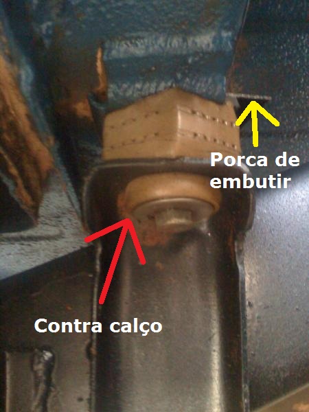

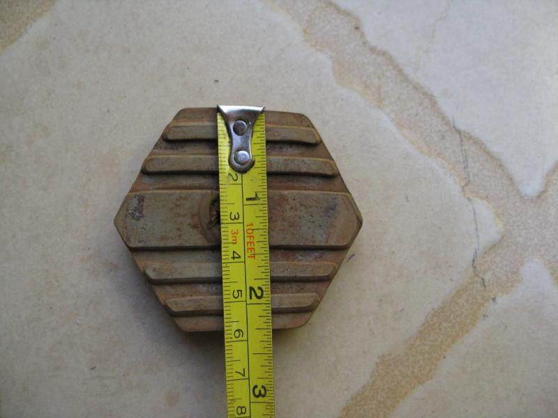

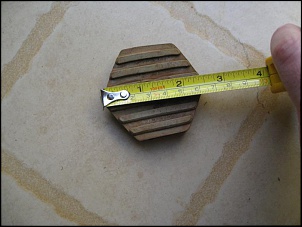

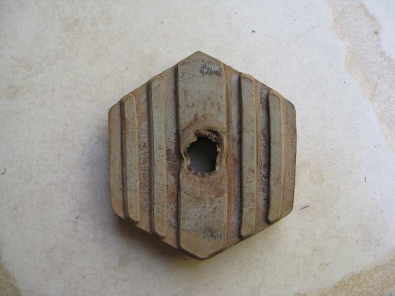

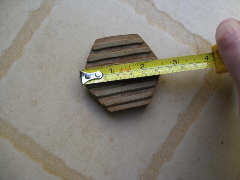

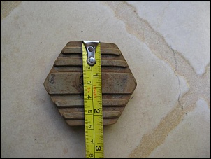

    Conforme combinado segue imagem com as medidas de 1 peça sextavada Topkit, vale lembrar que cada peça tem 1/2" de espessura e assim eram compostos os kits de acordo com a altura desejada. O restante do kit é composto por: porcas de embutir(para os calços que são parafusados em travessas da carroceria vide foto), parafusos, porcas, arruelas e contra calços(calços redondos no mesmo material que combinados com as arruelas faziam o seu papel no lado oposto da fixação(vide foto).
    Espero ter ajudado.
