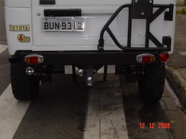

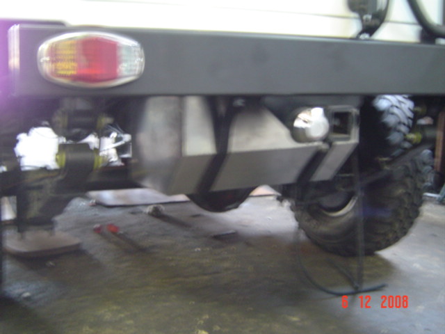

    Um tanque no lugar do estepe vai bem e não atrapalha nada. Este tanque de inox tem capacidade para 70 litros.
    Miniaturas de Anexos Miniaturas de Anexos -20081206-5.jpg   -20081212-14.jpg   -20081212-3.jpg
