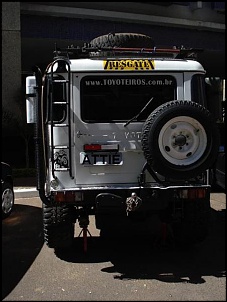

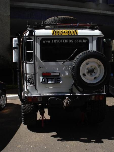

    Eu tenho o tanque extra de 80lts na minha Band e de forma alguma tira o angulo de saida, alguns amigos tiveram essa dúvida e quando viram pessoalmente comprovaram.
    PS: Ela está no cavalete, porque estou viajando e ficará muito tempo parada no Brasil, assim poupo os pneus que estão novos.

    Eu vi essa foto na lista de toyoteiros. Até perguntei se alterava o angulo de saída. Mas mesmo assim ainda fico cabreiro em deixar o tanque no fundo do carro.
