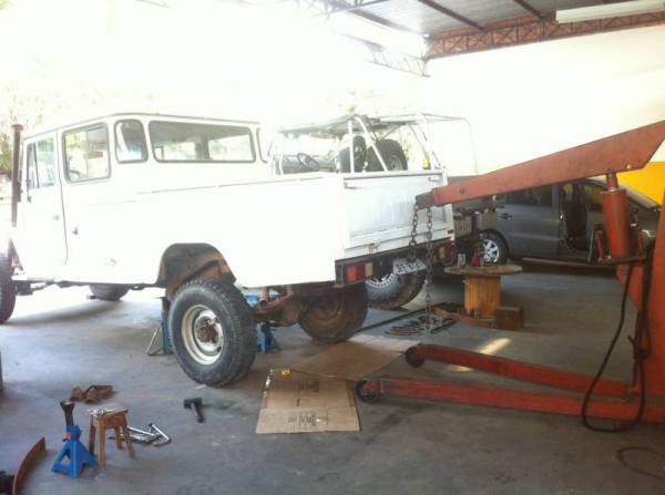

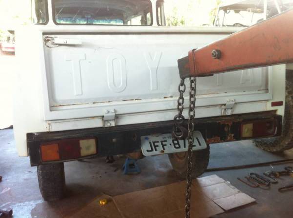

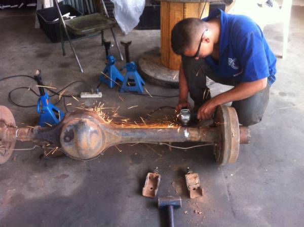

    Mais uma spoada. Subiu 7".
    Dessa vez é uma cabine dupla 2001.
    Assim q eu tiver tempo mando mais detalhes sobre o serviço que estou fazendo.
    Miniaturas de Anexos Miniaturas de Anexos -image.jpg   -image.jpg   -image.jpg   -image.jpg
    05/01/2004
    Boa Vista/RR
    14,659
    Agradecimentos: 51
    Comecei pela suspensão traseira pq é mais fácil e também pra quando fosse mexer na dianteira a viatura já estaria nivelada e poderia calcular corretamente o ângulo de cáster.
    Agora algumas fotos do trampo.
    Remoção dos suportes
    Erguendo a traseira pra remontar o eixo já por baixo dos feixes:

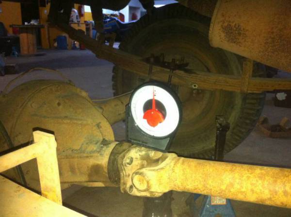

    Reposicionando angulo do pinhão.

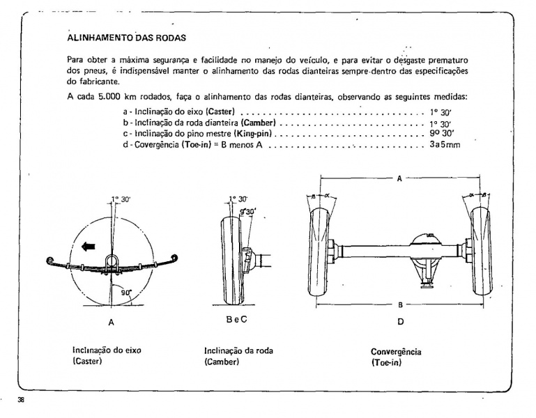

    Elmer, sabe dizer se os eixos das últimas band tem diferença de caster em relação às demais? Você chegou a fazer essa correção?
    Vamu que Vamu !
    05/01/2004
    Boa Vista/RR
    14,659
    Agradecimentos: 51
    Citação Postado originalmente por Léo_Babiski Ver Post
    O caster é padrão em todas, estou tendo que corrigir na minha também.
    Já cheguei a colocar até 5 graus num jipe band, não tive problema com desgaste de pneus, apenas a direção ficou um pouco pesada.
    Na minha estou deixando com 3°.
