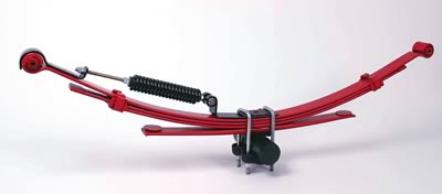

    bom eu testei com amortecedores tambem e nao freiou o wrap,mas tem esta ideia aq .
    uma foto de um carro da NASCAR ,e uma pra uma pick-up original..... é uma mola que freia o movimento ,só nao sei se o que o ELMER comentou nao estaria certo quanto ao torque envolvido......
    se levarmos em conta que o movimento de torque com reduçoes e pneus grandes obriga a ocorrer "muito mais" wrap do que em pneus menores em relaçoes mais longas,(carros originais) entao é bem provavel que o uso de MOLAS e AMORTECEDORES nao consigam freiar a rotaçao do eixo, e ai nao tera jeito, tem que entrar uma barra de traçao mesmo.
    algumas conclusoes vinda dos carros que montei estas barras:
    Se o carro possuir entre eixos curto como os cj-3/cj-5 ,samurai,etc....o tubo superior da barra devera obrigatoriamente estar alinhado com o feixe e possuir no minímo 800mm(20% a mais do que a metade de uma lamina semi-eliptica da maioria dos feixes que usamos por aq),e quando for usar jumelos comuns apontando pra cima o valor medio sera de 10% do valor do comprimento do tubo,neste caso 80mm a 10°de inclinaçao no sentido horario.
    Agora se o carro possuir maior entre eixos como rural/f 75/cj-6/cherokee/s-10/ranger/etc as barra superior podera ter maior comprimento ainda o que evitara com certesa a quebra na rotula (seja lá qual for o modelo).
    E se nao houver como instalar uma barra com tais medidas ai é que nao tem jeito de vez,só com o jumelo revolver ajudando na ponta mesmo
    e lembrando que o jumelo comum se estiver apontando pra cima permite maior curso da suspensao pois trabalha mais livre no "espaço" mas exige calculos mais precisos na montagem
    mas senao é melhor colocalo apontando pra baixo mesmo que embora pareça errado nao esta,apenas limita o curso um pouco.
    MAS VEJAM BEM........
    nao sou fisico nem matematico pra afirmar com total certeza que estes calculos estao corretos,é apenas uma receita baseada no que nao quebrou até agora e o que ja quebrou.

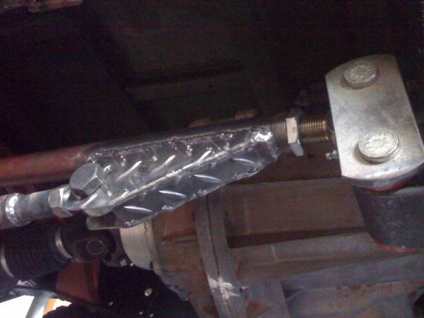

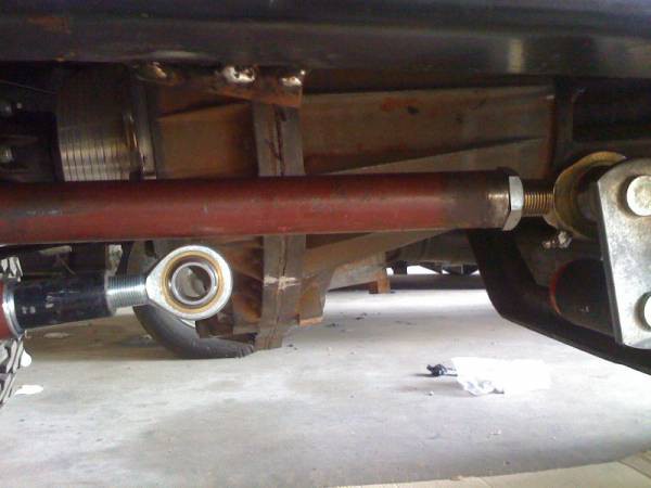

    AGORA rasgamos um eixo inteiro onde foi soldado o suporte principal.......
    fiz uma pra um jeep diesel aq do forum(EMERSON CIM)que quebrou porque o cara que havia SPOADO o carro dele esqueceu de soldar direito os suportes do eixo e eu nao percebi........
    quebrou de novo após eu refazer porque deixei o jumelo apontando pra cima..........
    fiz a 3° vez uma totalmente nova com a maior cara de BARRA GRINGA e "indestrutivel".....................ARRANCOU UM "NACO"DO EIXO.....KKKKKKKKKKKKKKKKKK
    portanto como podem ver eu ja fiz esta @#$%¨&*mais de 30x e ainda ta dificil de entender a fisica atuante ali.........acho que vou é parar de quebrar a cabeça com isto e partir logo pros outros 3 links que o SAMuKINHA comentou

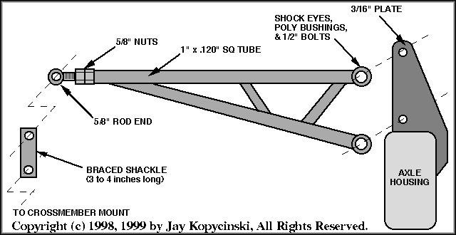

    Fabiano vc ja testou (um modelo parecido)com esse modelo da foto(em anexo), eu estava pensando em fazer este modelo mas com uma diferença a barra seria rigida ligando a bandeja do feixe de mola até o parafuso da ponta dianteira da mola.O que vc acha? Estou planejando na semana que vem começar a fazer as barras.

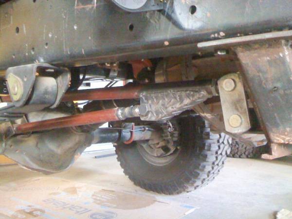

    ... eu estava pensando em fazer este modelo mas com uma diferença a barra seria rigida ligando a bandeja do feixe de mola até o parafuso da ponta dianteira da mola.O que vc acha? Estou planejando na semana que vem começar a fazer as barras.
    Vai limitar o curso da suspensão pois essa barra vai travar a compressão X extensão do feixe...
    Minha barra ficou legal, bem nivelada e com opção de regulagem, o comprimento total ficou em 1,18mt e por enquanto nos testes on-road e em 4x2L está aprovada
