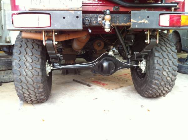

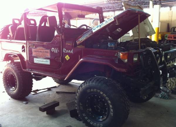

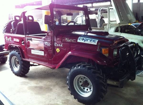

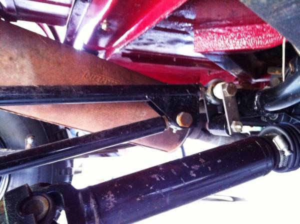

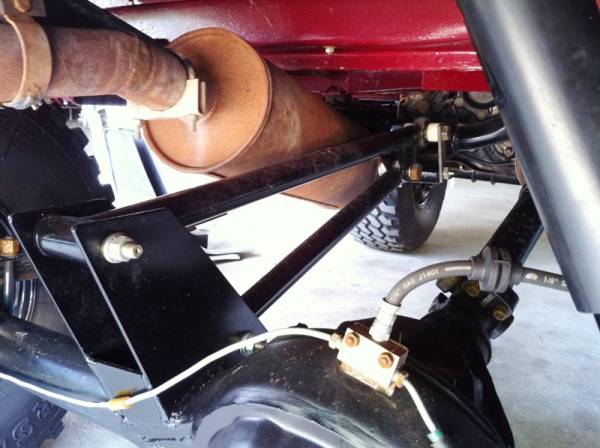

    Aproveitando o tópico, fiz uma band spoa com pneus 35 aqui esses dias e ficou bem legal
    Original

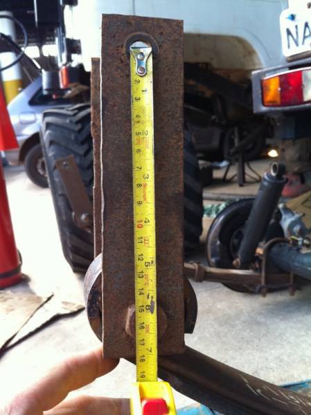

    vejam o estrago que que o jumelão faz:

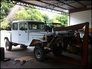

    Mestre Pedro aplicando seu talento:

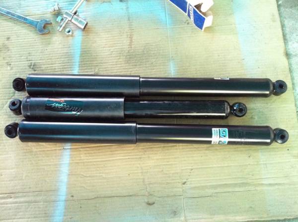

    Amortecedores: na traseira são os traseiros da Ranger até 1997 (36 fechado X 58 aberto) e na dianteira também usei traseiros de Ranger ano 98 em diante (40 fechado X 68 aberto)

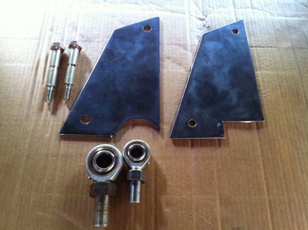

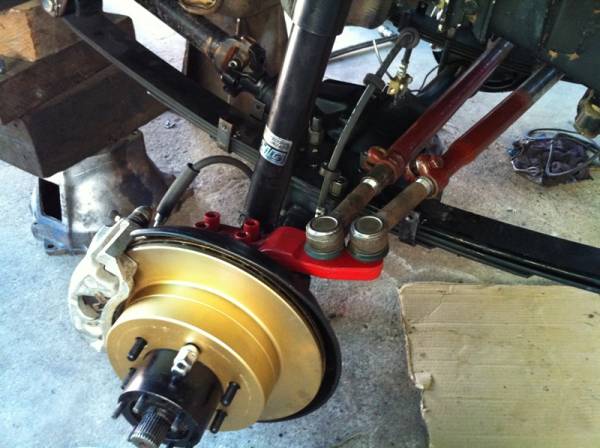

    High steer Trail Gear com barras e terminais do MB608

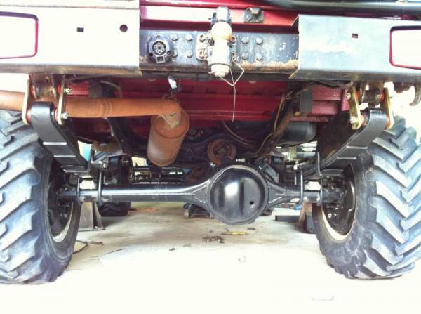

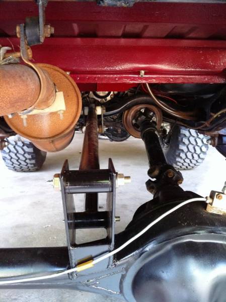

    Eixo trazeiro no lugar:

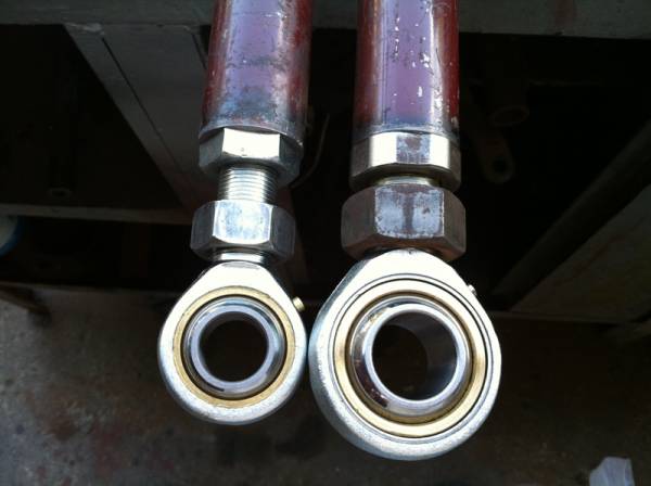

    Ladder bar que fiz com barras do MB608 e terminais M25 e M20:
    Viatura pronta

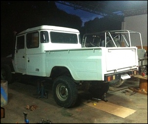

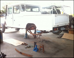

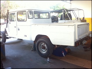

    Mais uma spoada. Subiu 7".
    Dessa vez é uma cabine dupla 2001.
    Assim q eu tiver tempo mando mais detalhes sobre o serviço que estou fazendo.
    Miniaturas de Anexos Miniaturas de Anexos -image.jpg   -image.jpg   -image.jpg   -image.jpg

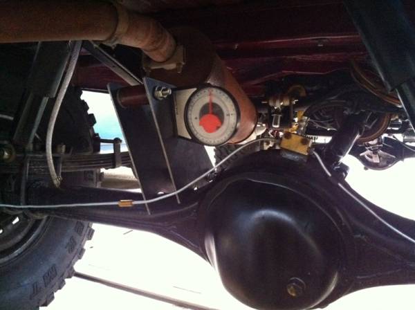

    Elmer, sabe dizer se os eixos das últimas band tem diferença de caster em relação às demais? Você chegou a fazer essa correção?
