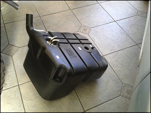

    Você pode instalar um tanque de plástico da Metalurgica CLA, ele tem a capacidade de 55L.

    Eu tenho o tanque plástico da Metalúrgica CLA instalado a um ano e meio. Capacidade para 55 litros. Tudo ok até o momento.

    Cotei tanto na CLA quanto na Tração Mania... alguém sabe dizer se ambos ja vem com bóia e pescadora? Ou tenho que reaproveitar a do tanque antigo? Obrigado!

    Se eu não me engano o pescador vem junto, você só aproveita a sua bóia. Mas confirme com eles!

    O pescador vem com o tanque. A bóia você aproveita a do tanque antigo.

    Miniaturas de Anexos Miniaturas de Anexos -2014-07-06-10.00.58.jpg   -2014-08-16-14.05.13.jpg

    Nirlei, obrigado pela informação! Você teve que usar extensores das mangueiras com esse tanque CLA? Que modelo usou?

    Não sei te responder com certeza. Foi meu mecânico que trocou o tanque. O bocal eu utilizei o antigo, de inox. As mangueiras da linha de combustível eu creio que foram trocadas.
