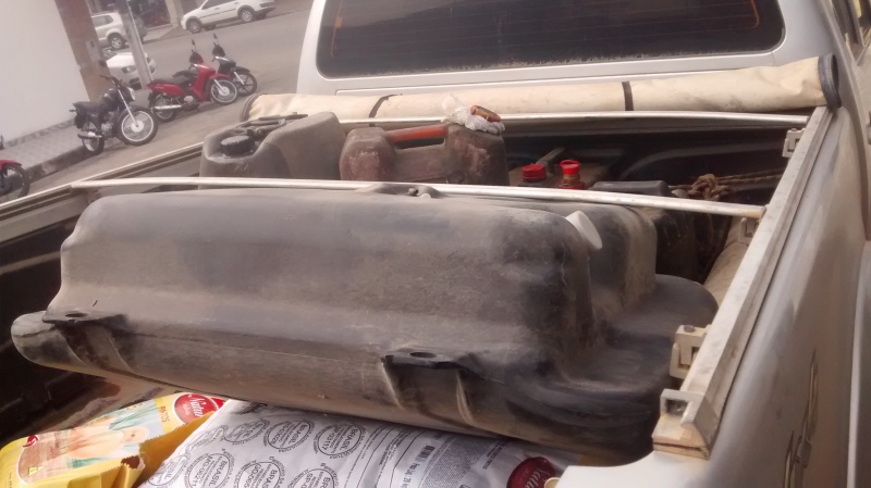

    Usuário Avatar de T.Azevedo
    05/07/2014
    Mucuri/BA
    292
    Comprei o tanque novo da GM, é aplixado nas ultimas D20 e nas Silverado.
    Ainda não instalei. Mas já vi que vai ficar mais caro que o kit completo da CLA de 80 litros. O lado bom que vão ser 128 litros, e o melhor nada de cheiro na cabine.

    Usuário Avatar de JFPagani
    29/03/2005
    São João da Boa Vista/SP
    60
    88
    Eu tenho instalado um tanque de plastico da CLA Fabiola Lopes Dornelas vendas1@metalurgicacla.com.br, muito bom e não teve que fazer nenhuma adaptação, foi tirar um e por o outro.
