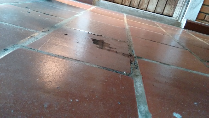

    Anexo 509186segue a segunda foto.

    Oi Samuel.
    Acho que o colega Sandro Leite lá do Facebook Toyota Bandeirante teve o mesmo problema que você. Ele compartilhou uns vídeos da experiência dele.
    Vê se te ajuda
    https://www.youtube.com/watch?v=kI_rYsHecJU
    https://www.youtube.com/watch?v=1AfC2uBLqAM
