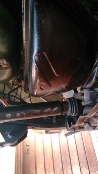

    Parte do vazamento de óleo da minha Band foi solucionado, porém o que persiste é o vazamento no retentor do câmbio. Isso é um problema comum na Toyota? Digo isso pois tinha este tipo de vazamento no meu Willys com o motor de Opala e resolvi este problema fazendo uma rosca esquerda no virabrequim. O mecânico o qual levei disse que é complicadíssimo retirar o câmbio da Toyota e que não compensaria fazer isto agora, uma vez que o vazamento não está tão grande. Vocês possuem uma opinião diferente?

    Samuel, onde exatamente é o vazamento? Tem fotos?

    Boa tarde, não tenho fotos mas vou tirar hoje. Está vazando pela caixa seca do câmbio!

    Tive um problema parecido com esse na minha toy .retirei o motor e troquei a gaxeta do mancal traseiro apesar de não haver sinal de vazamento por ele , resumo : Vazamento era no selo traseiro onde é o alojamento do comando de válvulas ,até hoje não vazou mais e meu motor está com 280.000 kms. Analisa bem ,pois às vezes o vazamento está onde menos se espera ,o selo estava frouxo no alojamento.

    Boa tarde. Obrigado pelas dicas! Vou verificar isso. Seguem duas fotos do vazamento.Anexo 509185
