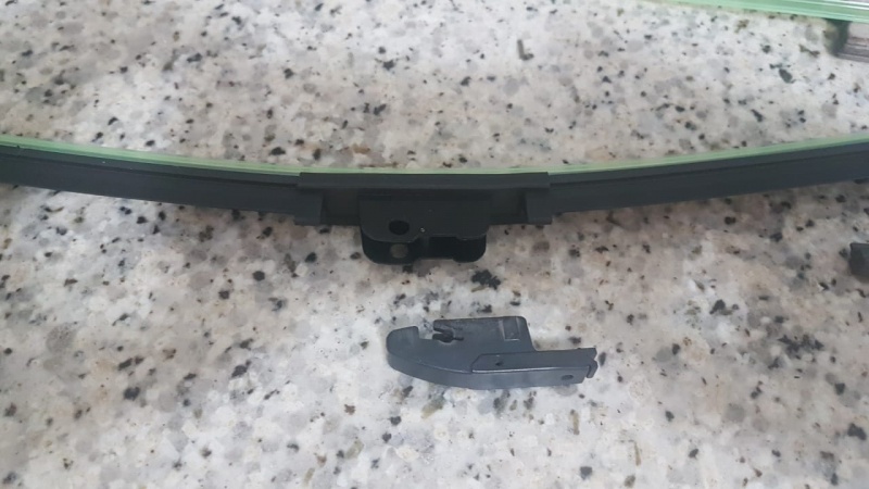

    Palhetas de silicone de 13 polegadas
    Comprei palhetas de silicone de 13 polegadas.
    A palheta vem com 5 tipos de adaptadores, mas adivinhem... nenhum deles serve na haste da Band.
    A solução, como tantas, foi partir pra gambiarra e aproveitar o encaixe do limpador antigo.
    Coloco aqui as fotos para quem tiver o mesmo problema.

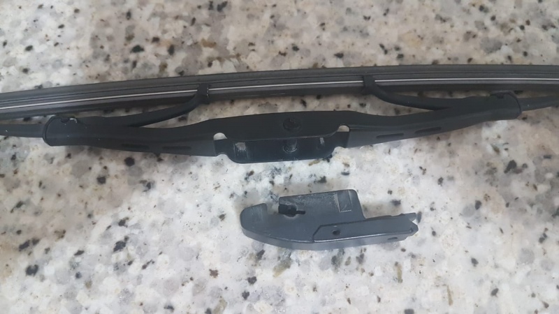

    Desencaixei a peça da palheta original da Band.

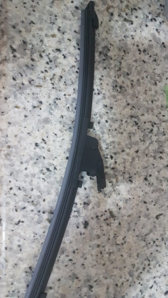

    Limpador do parabrisa da Band?-encaixando.jpg Limpador do parabrisa da Band?-pronto.jpg
    Depois encaixai a peça na palheta de silicone

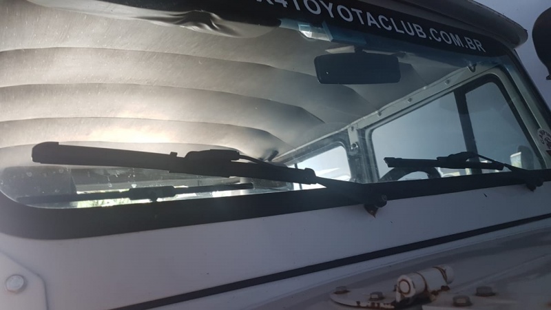

    Ficou bem preso, agora esperar uma chuva para testar.
