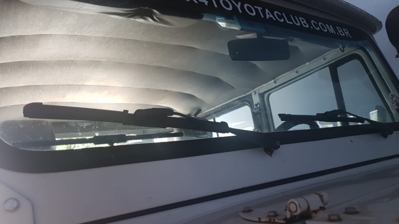

Comprei palhetas de silicone de 13 polegadas.
A palheta vem com 5 tipos de adaptadores, mas adivinhem... nenhum deles serve na haste da Band.
A solução, como tantas, foi partir pra gambiarra e aproveitar o encaixe do limpador antigo.
Coloco aqui as fotos para quem tiver o mesmo problema.
Anexo 562619
Desencaixei a peça da palheta original da Band.
Anexo 562620 Anexo 562621
Depois encaixai a peça na palheta de silicone
Anexo 562622
Ficou bem preso, agora esperar uma chuva para testar.
