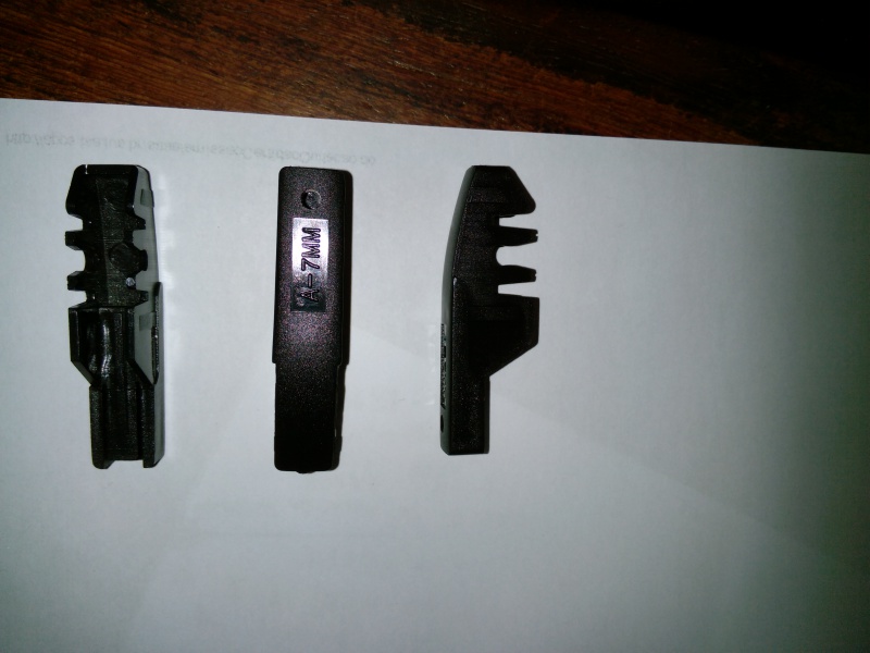

As palhetas traseiras do uno, comprei baseando-me em um comentário seu sobre já tê-las usado e aprovado. Junto com com o kit de palhetas, que segundo o vendedor, os raspadores das mesmas são a base de silicone, vieram adaptadores e dois deles encaixaram certinho nos braços da kombi. Assim, nas próximas mudanças, só palhetas.
Anexo 487958
