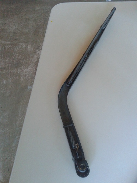

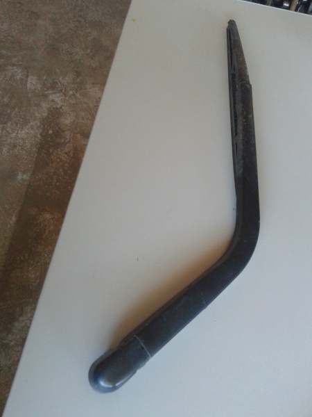

Caro Colegas Jipeiros,
Acho que a palheta do vidro traseiro da doblô cai como luva na substituição das originais. Olhem a foto
Anexo 456862 Anexo 456863Anexo 456865

James...vc já tentou colocar na Band?!?!
Estou muito interessado em trocar as minhas hastes por mais modernar e de encaixe melhor!! Troquei minhas paletas pelas da traseira do uno 96 e ficou muito bom...porem o encaixe da paleta e a haste não é 100%
Uma pergunta, o diâmetro onde a haste é fixada ao limpador é igual?!
PESSOAL,
O Fe_JIPEIRO tem adaptado o do UNO (traseiro) na Band dele!!!
vou pedir pra ele dar um alô de como fez a adaptação!
