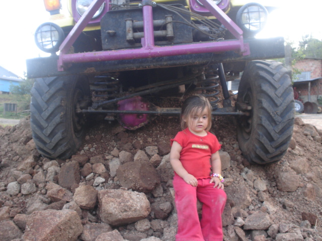

    Taí dianteira, depois de revirar umas 2.000...
    Na foto do monte de aterro, a trazeira ainda tava original...

    um projeto desses tem que ser muito bem elaborado pra dar certo.
    vc disse que as fotos são antigas, por acaso as barras de direção continuam posicionadas dessa forma ? http://www.4x4brasil.com.br/forum/at...8&d=1200875736
