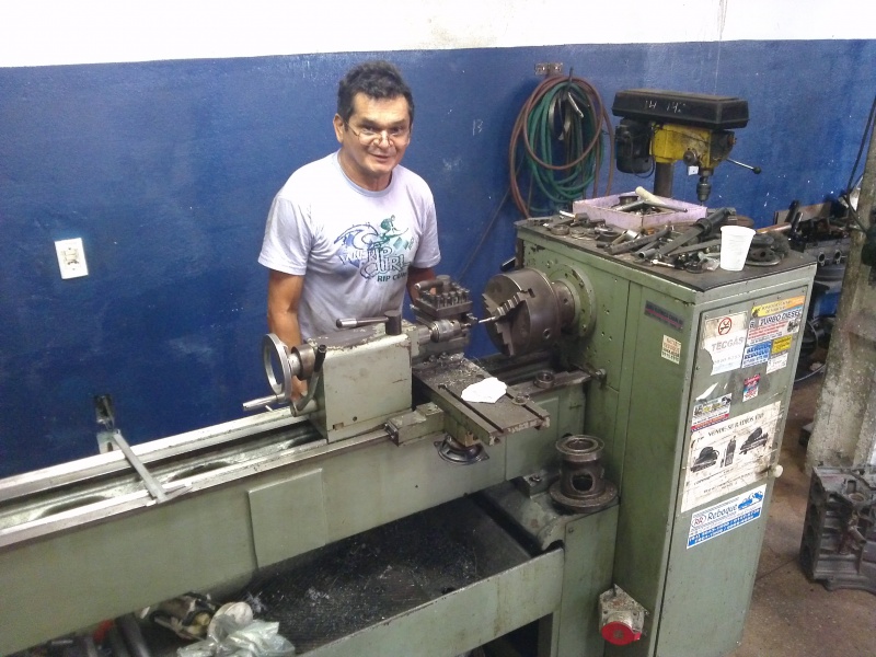

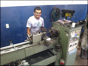

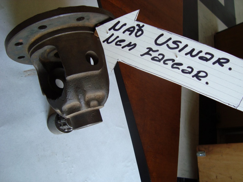

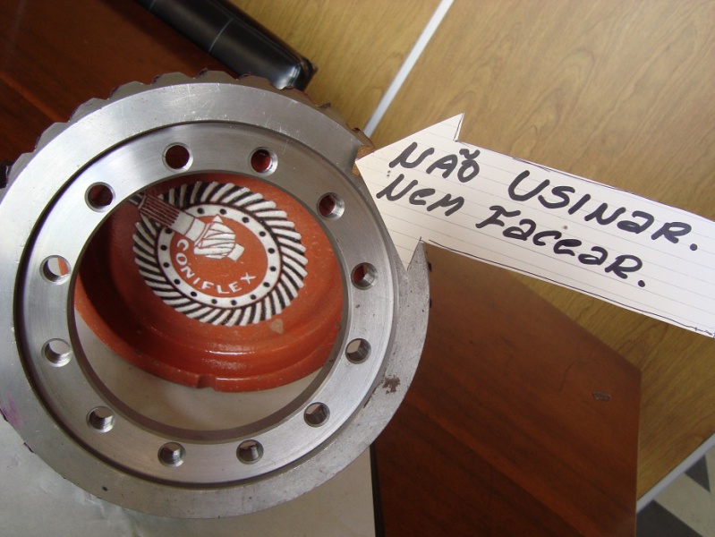

    Não quis arriscar. Estou colocando a relação 11x35 da Coniflex. Deixei tudo por conta do "Nenem", mecânico muito conceituado e competente aqui em Natal e com uma oficina muito bem montada. Tudo relacionado a veículo 4X4 é com ele e sua equipe.
    Por recomendação do Sílvio da Coniflex, ele teve que dar um passe na borda externa/face das caixas de satélite, para as coroas sentarem com perfeição. Tudo é feito lá, inclusive todos os serviços de tornearia necessários.

    Mas até onde eu sabia, a 11x35 da coniflex não precisa dar passe.
    Só na 12x35.....
    Talveze eles tenham mudado algo no projeto..

    Grande Daniel, boa tarde.

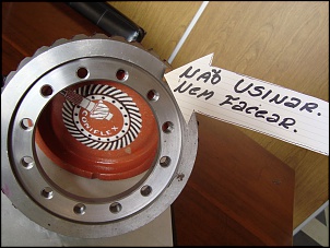

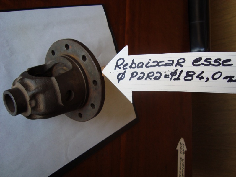

    Eu também achava que não precisava, mas recebi as seguintes recomendações do Sílvio, da Coniflex:
    E como manda quem pode e obedece quem tem juízo, foi feito!
    O serviço feito ficou perfeito, e as coroas bem assentadas nas caixas de satélite.
