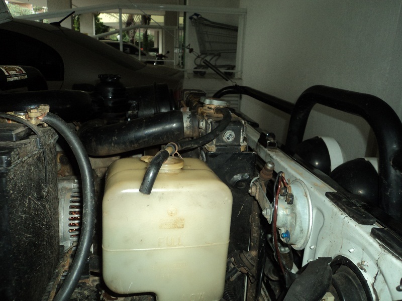

As 14b tem reservatório de expansão, se o sistema de arrefecimento estiver ok, não tem que ficar repondo água. Esse sistema, pode ser adaptado nos motores MB, pois o reservatório tem pressão atmosférica. Já esses sistemas selados, não vão dar certo pq trabalham com pressões positivas, é outro projeto.
Anexo 344328Anexo 344329
Valeu Fabiano.
Vou verificar se a minha tampa não está com problema de fechamento. Já coloquei água na semana passada e neste fim de semana notei que o nível da água estava próximo da colmeia (um dedo de altura).
