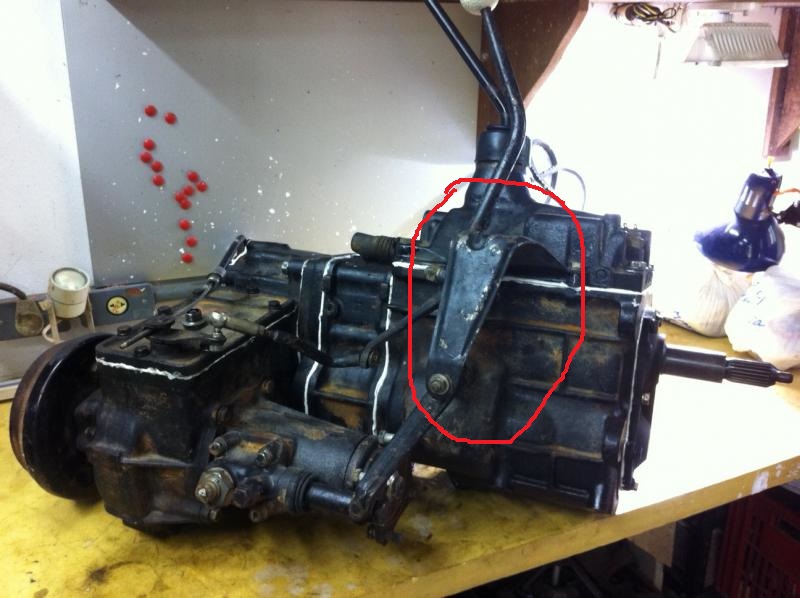

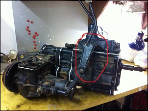

    Fabiano,
    Você colocou o câmbio sincronizado com reduzida correto ?
    Na minha band eu tambem fiz esse up e eu consigo reduzir sem colocar na 4x4.
    Você tem duas opções:
    1ª - Tirar uma peça que impede o acionamento da reduzida sem tracionar primeiro. É essa peça que está circulada em vermelho.
    2ª - Engatar a 4x4 e a reduzida mas sem acionar as rodas livres. Você poderá manobrar sem problema devido as rodas livres estarem liberadas, ou seja, sem transmitir a tração para os pneus dianteiros.
    Espero que fiz entender !

    Quanto a cair no neutro com a trepidação, acredito que não há esse risco. Minha alavanca foi montada sem aquela peça e funciona perfeitamente.
