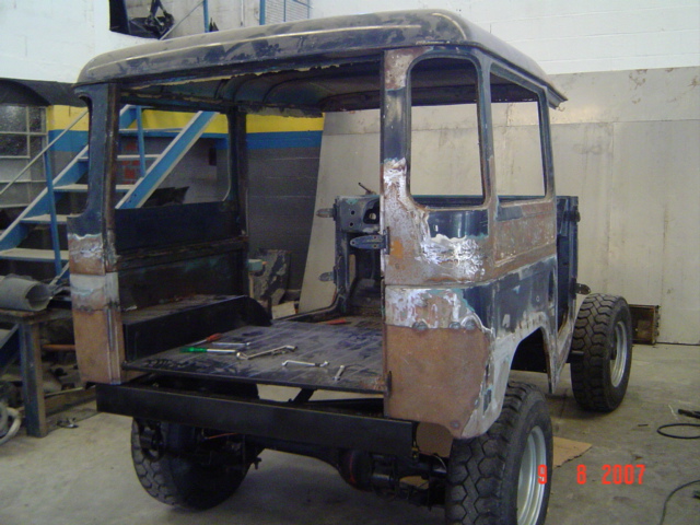

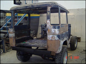

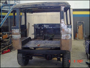

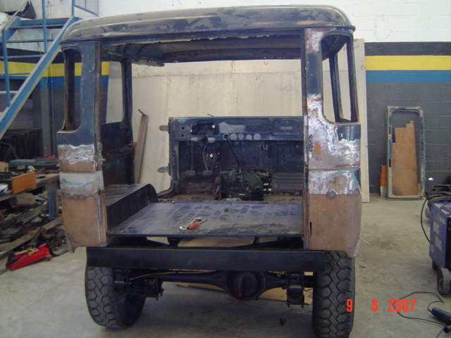

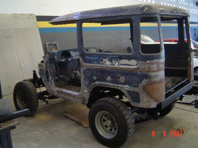

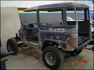

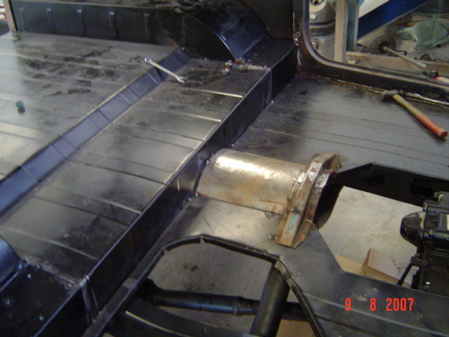

    Oi amigos.
    Já substituímos as partes podres, inclusive todo assoalho e caixa de roda. Voltamos a carroceria no chassi para colocar as portas, alinhar e soldar o assoalho. Depois tiraremos a carroceria do chassi novamente e levaremos as peças para a funilaria. Todas as peças, exceto o corpo do Jeep, serão mergulhadas em um produto químico para extração da tinta velha e massa e qualquer impureza. Em seguida as peças vão para o mergulho de KTO (proteção contra ferrugem),(o assoalho está preto porque já foi aplicado o produto) e só depois vão ser corrigidas com massa, (para alisar e formar o fundo) e depois, finalmente, pintura.
    Miniaturas de Anexos Miniaturas de Anexos Reformando Band 66-2007-08-1.jpg   Reformando Band 66-2007-08-10.jpg   Reformando Band 66-2007-08-12.jpg   Reformando Band 66-2007-08-2.jpg

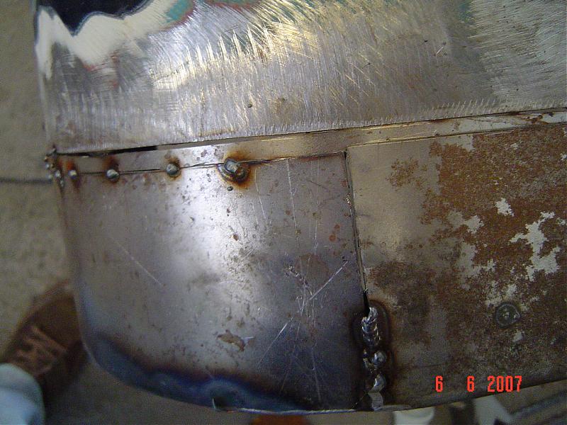

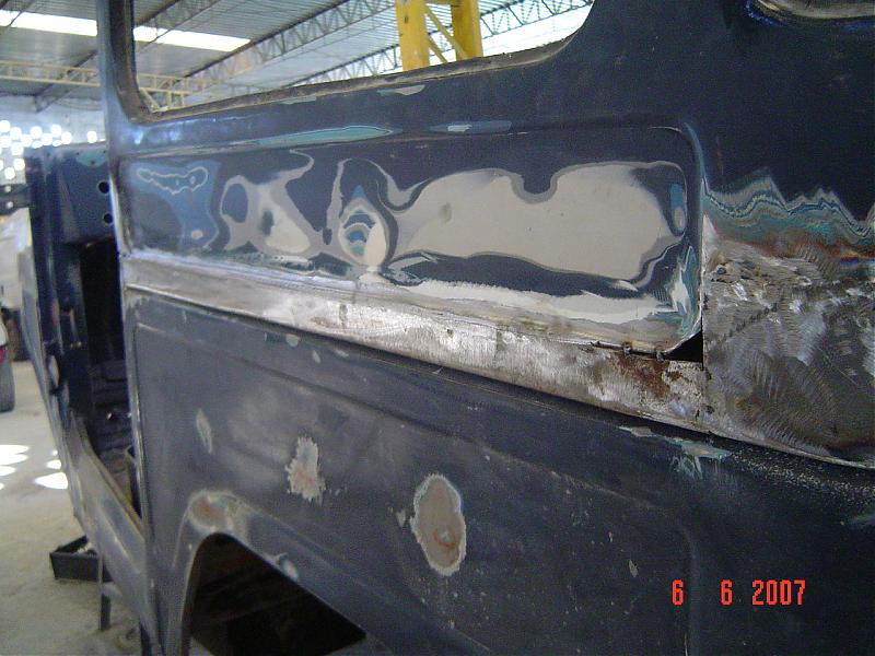

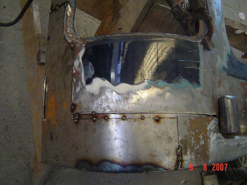

    Oi amigos

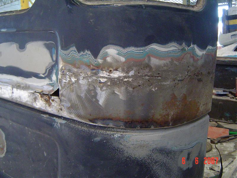

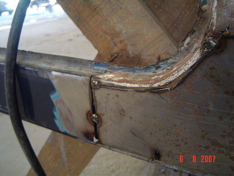

    Na lateral e parte traseira do Jeep tinha tanta massa e podre que parecia uma coisa. Tiramos tudo e substituímos a lata podre. Tudo na solda MIG.
    Miniaturas de Anexos Miniaturas de Anexos Reformando Band 66-2007-05-2.jpg   Reformando Band 66-2007-05-26.jpg   Reformando Band 66-2007-05-27.jpg   Reformando Band 66-2007-05-28.jpg   Reformando Band 66-2007-05-3.jpg

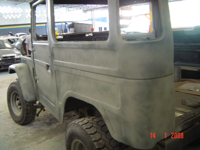

    reforma suada

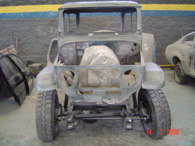

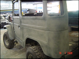

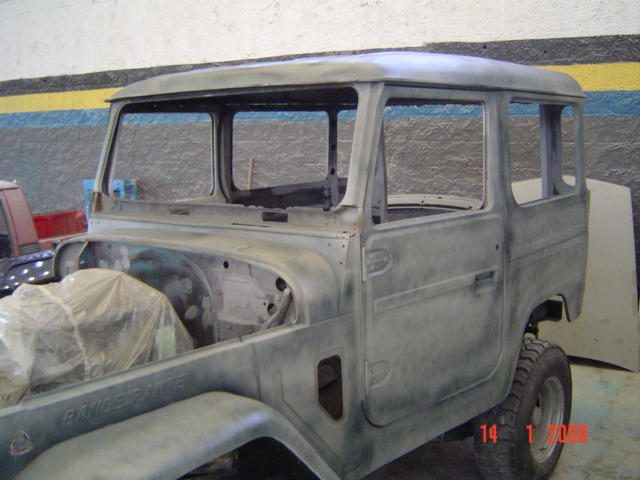

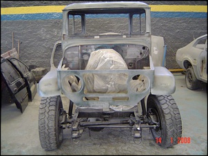

    Ola amigos.
    A reforma continua. Já foi uma moto (falcon 2007) para pagar o custo, más estou feliz, acho que vai compensar.
    Miniaturas de Anexos Miniaturas de Anexos Reformando Band 66-20080114-3.jpg   Reformando Band 66-20080114-7.jpg   Reformando Band 66-20080114-8.jpg   Reformando Band 66-20080114-4.jpg
