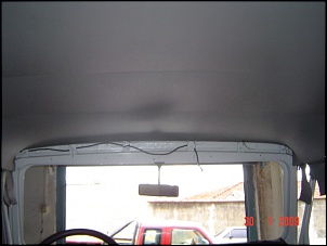

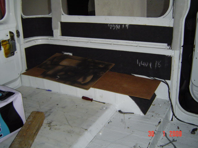

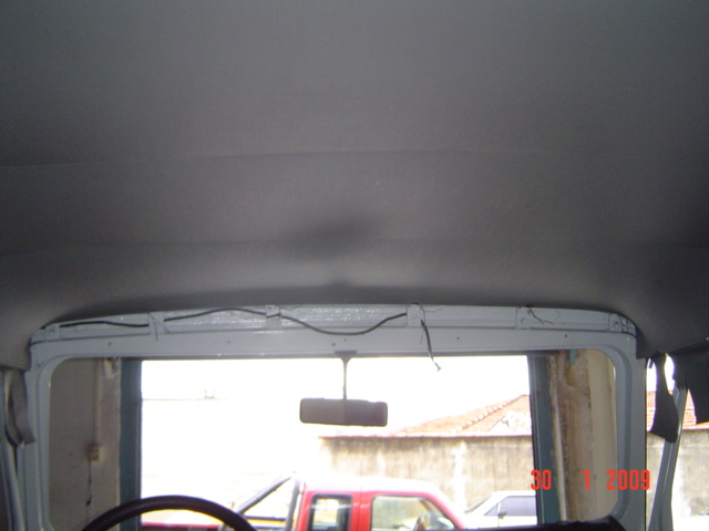

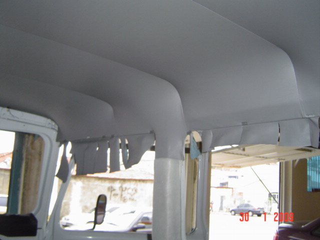

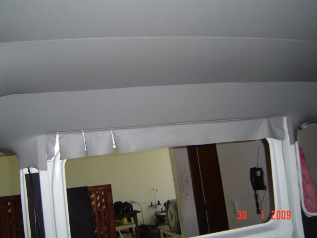

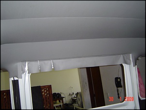

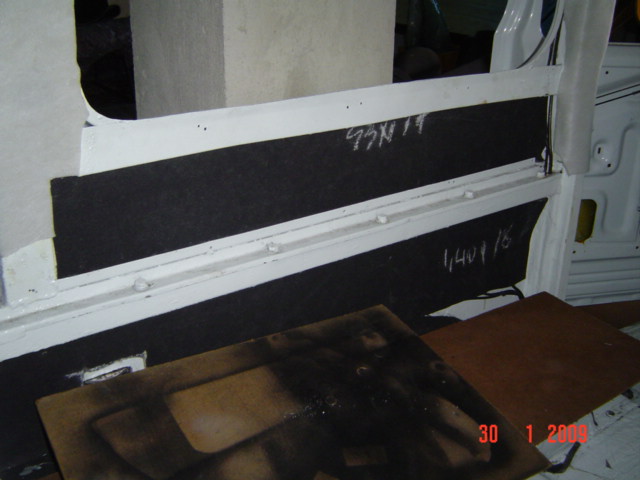

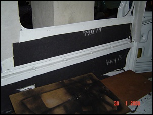

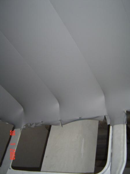

    Estamos na tapeçaria. O tapeceiro, MANINHO, em Votorantim, é tão meticuloso que se torna chato. Mas o serviço é de primeira
    Miniaturas de Anexos Miniaturas de Anexos Reformando Band 66-20090130-1.jpg   Reformando Band 66-20090130-2.jpg   Reformando Band 66-20090130-3.jpg   Reformando Band 66-20090130-4.jpg   Reformando Band 66-20090130-5.jpg

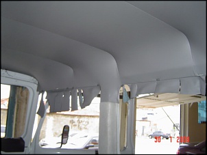

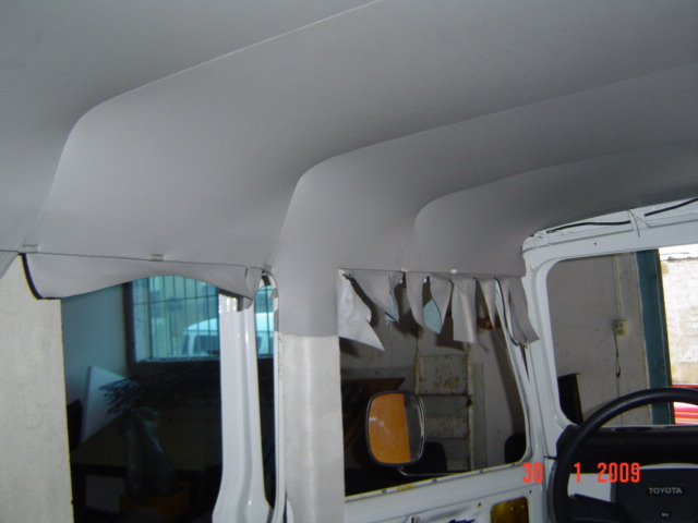

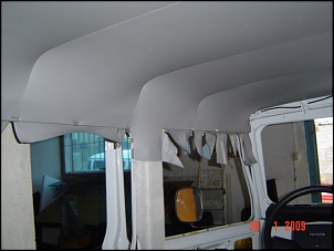

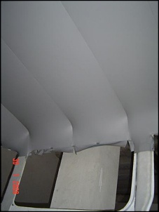

    tanto o teto como as laterais estão sendo forradas para eliminar o barulho.
    Miniaturas de Anexos Miniaturas de Anexos Reformando Band 66-20090130-6.jpg   Reformando Band 66-20090130-7.jpg
