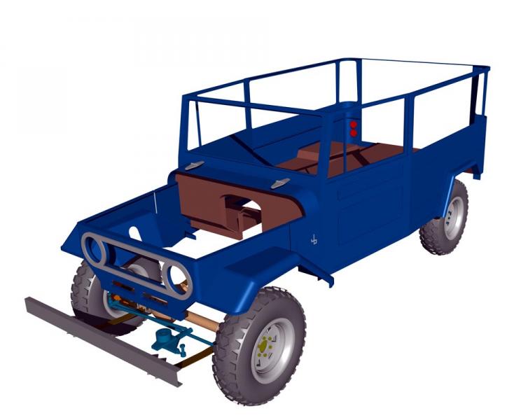

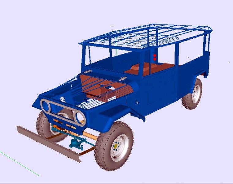

    Recebi o arquivo e importei sem problemas, mas com alguns bugs. Logo percebi que nem o capô, nem o teto, nem a porta traseira estão visíveis, mas você pode me mandar elas separadamente que eu aparafuso elas no lugar... Veja na primeira imagem, que não é renderizada, que existe algum vestígio das partes que estão faltando, mas na renderização da foto 2 não aparece nada. Essa renderização eu fiz nas coxas, e ela pode ficar muito melhor, se for feita com capricho, trabalhando a luz.
    Vamos nos comunicando. Eu sei bem como você deve ter trabalhado duro nesse arquivo.
    Abraço, e parabéns pelo belo trabalho.
    Chico

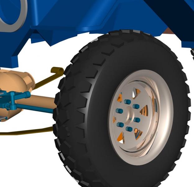

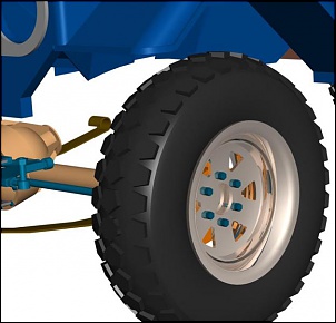

    Mudei o material da roda para você ver o efeito da renderização desse programa. Fiz de qualquer jeito, mas dá pra ver a diferença.
    Abraço;

    Estimado Chico, muy bonitas sus Renderizaciones, te comento que seguramente, el Capo el Techo y la puerta trasera, no las levante tu programa por que ellas son hechas con superficies y no con solidos en el autocad y la puerta trasera y parte del piso que no se visualizan tampoco tienen algunas curvas hechas con elipses que en el cad son medias complejas y a veces tampoco las reconoce como solidos, de cualquier manera te envio nuevamente el archivo a ver si ahora las puedes ver.
    Muchas gracias y espero te sea de utilidad.
    PD .Veo ademas que el chasis tampoco esta, talvez los Layer estuvieran apagados antes de levantarlo a tu programa deverias tratar de abrirlo con algun autocad a ver si asi se visualizan los faltantes
    Un abrazo y fuerza Toyoteiros.
