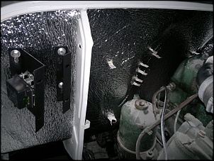

    Esse é o relato do Dr. Guilherme Abreu:
    Tive uma BAND que comprei já toda forrada , mas a forração era muito boa , hoje tenho um ENGESA com MWM 2.8 e sem forração TB NÃO DAVA PRA CONVERSAR E NEM OUVIR MÚSICA , pois para conversar ou ouvir música , só no último furo e com 1 hora de viagem vc já ficava quase surdo , MAS eu mesmo fiz a forração no ENGESA que foi da seguinte forma :
    1- Lado de fora no cofre do motor , colei duas camadas de manta ( feltro=cobertor velho aluminizado de um lado ) e por cima destas duas camadas uma camada de isolante de forro , é uma espuma de 3mm aluminizada de um lado .
    2- Por dentro na parede corta fogo e no torpedo da caixa de marcha ( onde não vai água ) , colei esta manta igual cobertor velho mas aluminizado de um lado em duas camadas e ainda falta eu terminar com CARPETE .
    3- No fundo colei uma camada de manta asfaltica auto colante ( KIMANTA da CIPLAK ) aluminizada de um lado e mais uma camada de manta asfaltica usada em lage e por cima destas duas camadas de manta asfaltica usei alumínio corrugado de fundo de onibus colado com velcro , pq se encher de água e/ou lama , retiro este alumínio e lavo e depois recoloco novamente . Não usei carpete no fundo pq o ENGESA entra mais água do que a adutora de água da cidade , se chover 10mm de água , dentro do ENGESA fica com 10cm de água dentro .
    4- E da cintura para cima e teto , usei veludo . Ficou um luxo e prático , com uma boa acústica e FÁCIL DE LAVAR O FUNDO , no meu caso , troquei a carroceria por fibra , e no seu caso a BAND com carroceira de chapa , esta manta asfaltica , vc isola a lata do fundo do contato com a água , será só vc ao colocar a manta asfaltica , fazer igual ao pessoal de obra faz nas lages , ou seja colar a manta asfaltica no fundo mas subindo 10 cm nas laterias da carroceria , assim a chapa do fundo nunca mais verá água e é fácil de fazer , EU MESMO FIZ NO MEU ENGESA .
    MAS COM ISTO , HOJE CONSIGO CONVERSAR NUMA BOA E OUVIR MEU PEN DRIVE COM AS MINHAS 2201 MÚSICAS NUMA BOA E NUM VOLUME COM 1/3 DO VOLUME MÁXIMO E CONVERSO SEM TER QUE GRITAR .

    Muito obrigado pela atenção Hercílio.
    Eu havia pensado justamente nesses dois materiais. Como pretendo eu mesmo fazer o isolamento gostaria ainda assim de compartilhar de relatos de alguém que o tenha feito, como experiência, fotos, dificuldade, etc.

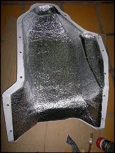

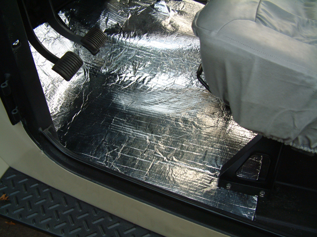

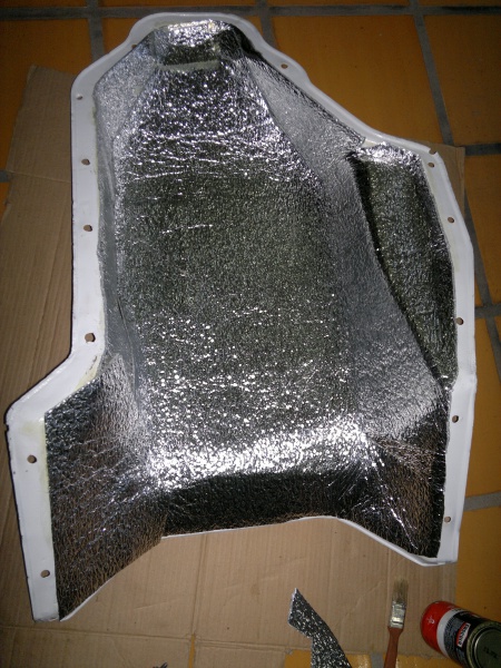

    Final de semana produtivo...
    Isolamento Acustico-2013-06-15-155.jpgIsolamento Acustico-2013-06-15-154.jpg
    Espero que funcione... cansei de passar calor dentro da Band...

    Citação Postado originalmente por Fband Ver Post
    Rapaz,
    Não quero de desanimar não, mas vai continuar esquentando. A minha tem isso aí, mais alugumas coisas e ainda esquenta. O bom mesmo é aquela "portinha" que as antigas tem perto do assoalho. Em uma viagem, é só abrir que melhora 100%.
    Abçs

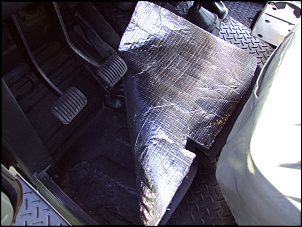

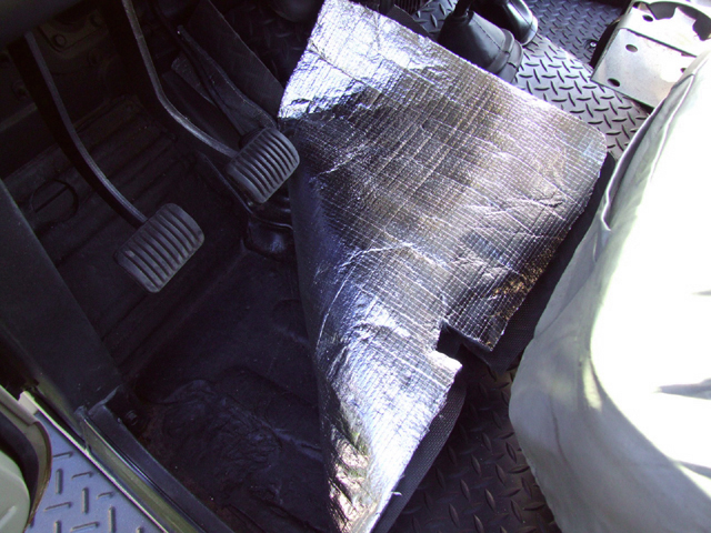

    Ficou Show,qual o nome desse material?
    Vai colocar sob o assoalho tbm ?
    Abraços!

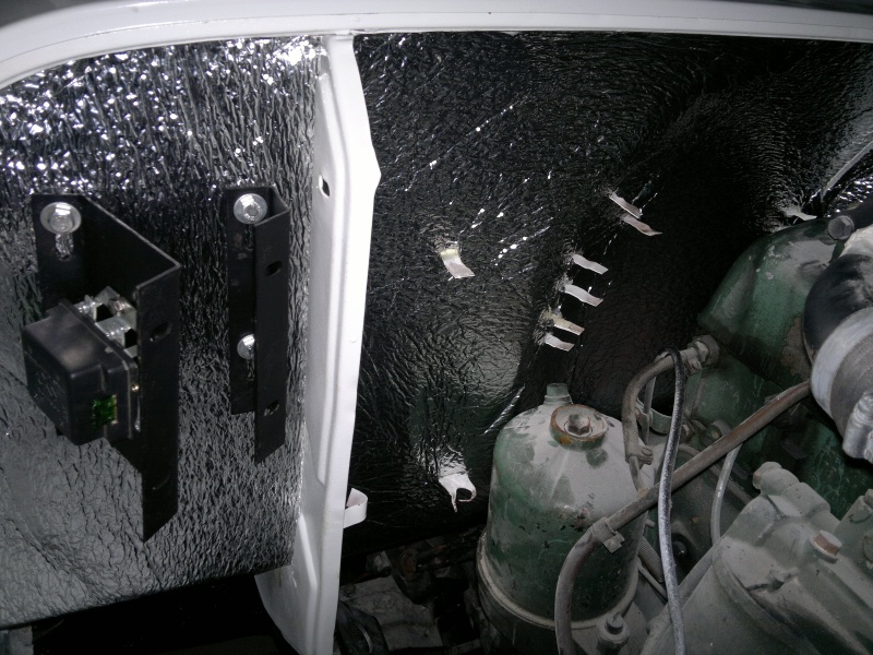

    Também fiz isso na minha, agora falta por dentro do caixote. Fband, a onde comprou esta tampa que cobre o cambio, sei que sua bandeirante é antiga e o modelo é diferente, como vou colocar o cambio sincronizado estou querendo. Abraço
    Usuário Avatar de Fband
    22/06/2011
    Blumenau/SC
    33
    838
    Oliveira, não troquei de tampa.
    Acho que a tampa é original ainda, ela só passou por uma reforma.
