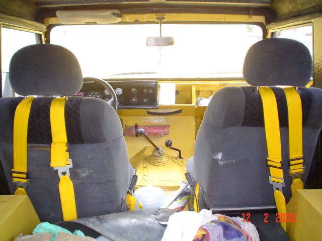

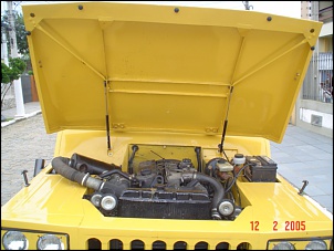

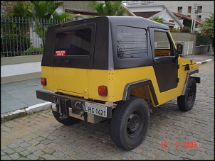

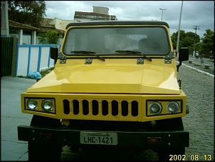

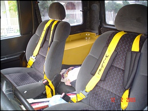

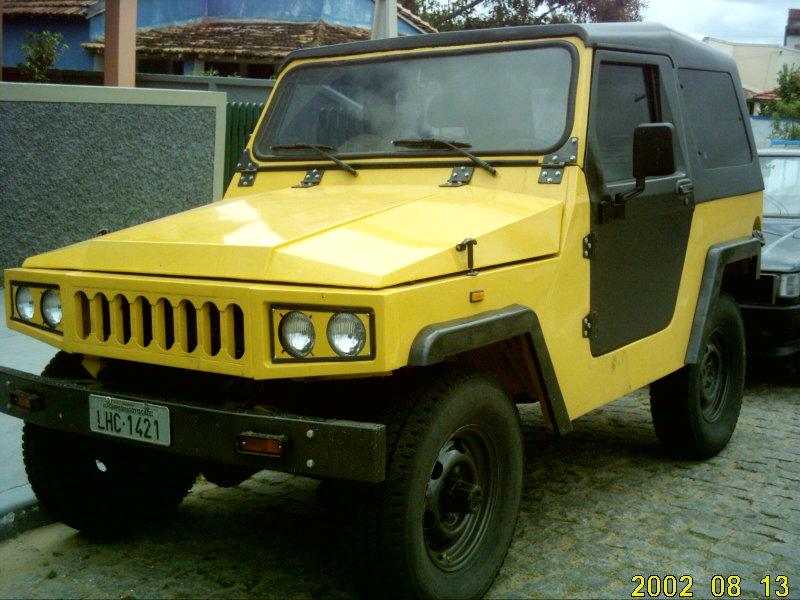

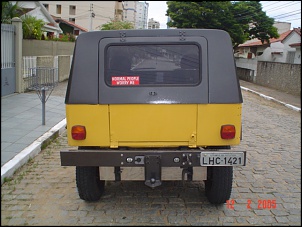

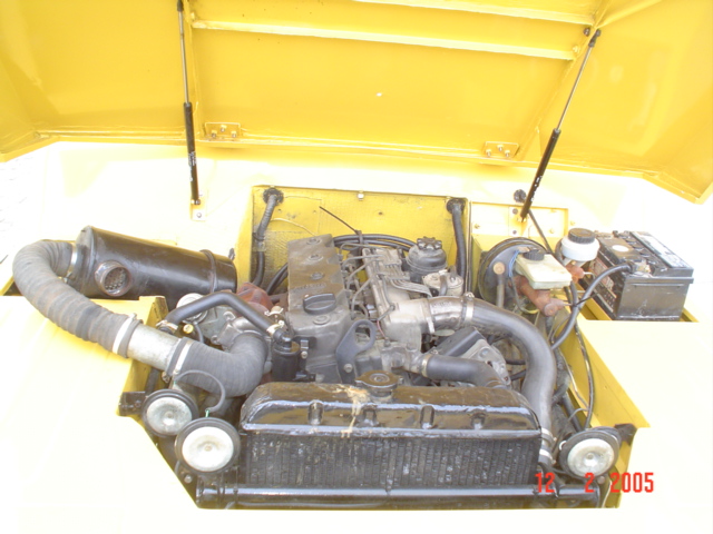

    ENGESA E4 87 F-1: enfim o quase "CORAÇAO VALENTE"

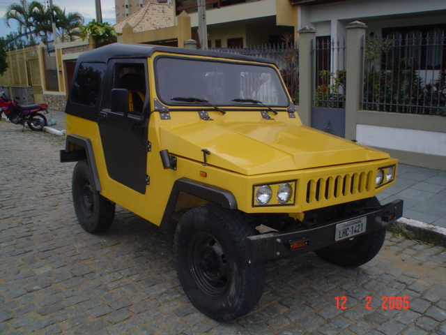

    O coraçao valente esta quase pronto, nao aguentei esperar por completo vao as fotos das etapas e quase final. Falta algumas coisas que detalhe no fim, algumas coisas vcs vao ver que esta faltando.
    As modificaçoes foram as seguintes:
    1- Motor MWM 2.8 Turbo com intercooler.

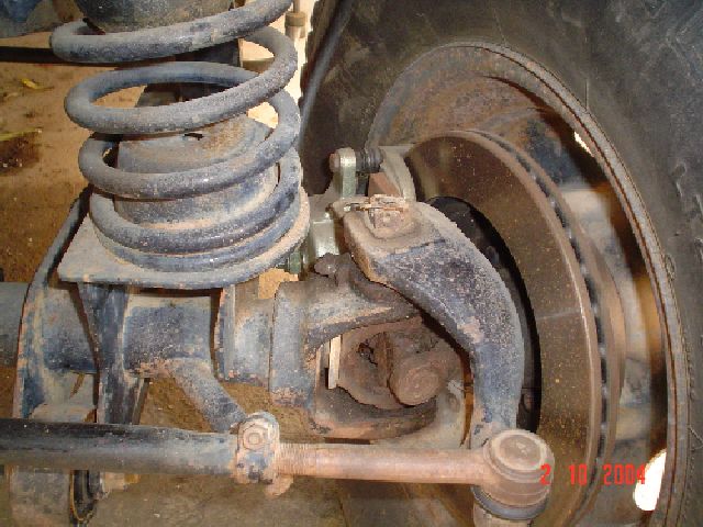

    2- Amortecedor/Mola no capo, foram 2 da parati.
    3- Freio dianteiro a disco ventilado da toyota bandeirante.
    4- Freio traseiro a disco solido original do engesa.
    5- Embreagem hidraulica do toyota bandeirante.
    6- Direçao hidraulica do opala.
    7- Tanque inox de 90 litros.
    8- Bancos dianteiro de vectra.
    9- Banco traseiro original.
    10- Cinto de 4 pontas wiltec.
    11- Relogios wiltec.
    12- Pneus ainda provisorios de land rover.
    13- Amortecedor de direçao da D-20.
    14- Cor amarelo catalao da Mitsubishi.
    15- Capota grafite da ford ano 83.
    16- Capota de fibra da Pissoletro.
    17- Radio px de mao.
    Falta ainda:
    1- O protetor do tanque.
    2- O porta estepe.
    3- O estribo lateral.
    4- A forraçao interna.
    5- A outra metade do painel.
    6- O revestimento interno
    7- O ar condicionado.
    8- Peito de aço.
    9- Parachoque de impulsao.
    10- Farol de milha hella 1000.
    11- Bloqueio de diferencial traseiro ensimec ou lock-right.
    E no futuro pneus e rodas.

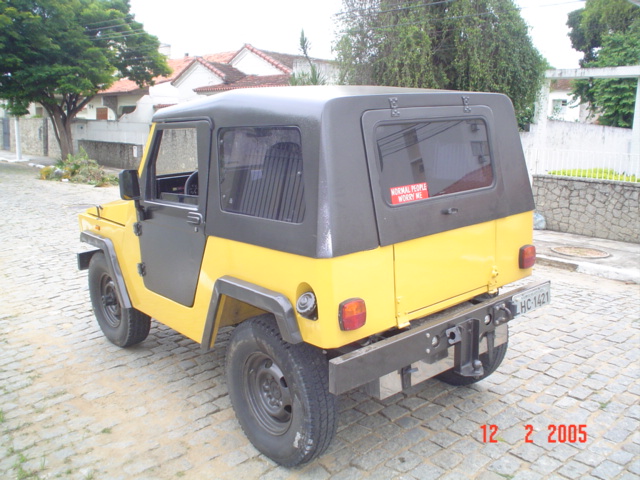

    Guilherme , muito bom , sei que ainda falta muitos detalhes , mas por o bicho pra rodar não tem $$$ que pague ...
    Qual banco vai colocar atras ?? usei os 2 diant. originais Engesa
    Como vai fixar o estepe ??? Se deixar original fica péssimo pra abrir a tampa , tem que abrir por dentro .
    Vai colocar S. Antonio ou gaiola ??? Vou aproveitar o s. antonio do meu e emendar uma gaiola nele ...
    O tanque está sem proteção , é um pto bem vulnerável , comprei uma chapa de 3/16 e fiz , é bem fácil , fixei no chassi ...
    []s... logo solto umas fotos do meu tbm ...

    O Xará daki de Americana, usou a travinha da Pampa no suporte original do estepe, ficou muito bom e instalação simples, fica aí a idéia pra vc tb Xará Velo... hehehe... Vou pedir pra ele colocar umas fotos...

    Thiago, ele instalou na traseira o disco dianteiro original do Engesa, e na dianteira o disco da Toy...

    a pedidos do Xará aki vao algumas fotos da trava da pampa
    vai precisar fazer 2 arruelas no tamanho do furo orginal com o furo na espessura do parafuso da nova trava, coisa simples,usei tbm um pedaço de borracha EVA no lugar em que o suporte apoia na tampra, assim ele naum fika batendo com a vibração
