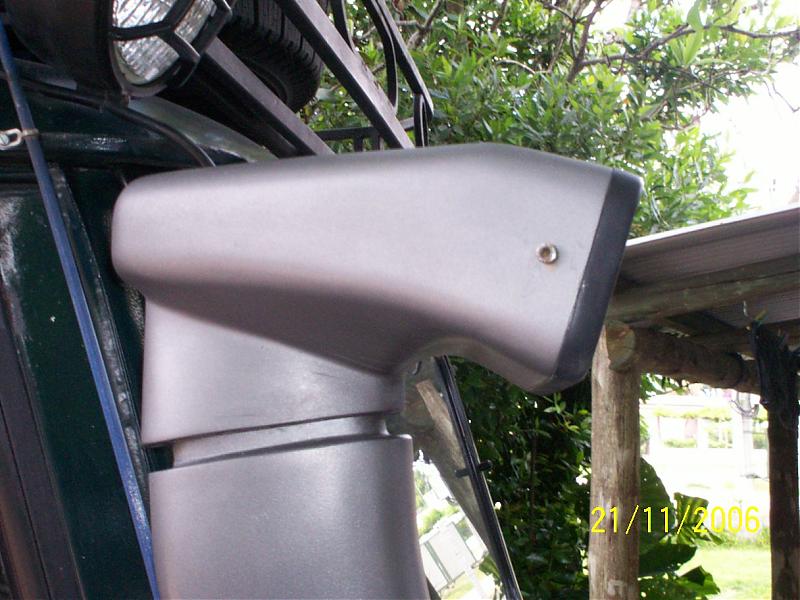

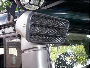

    Hola, este snorkel, lo hicimos con mi padre esta hecho en chapa 18, y el diseño es casero,
    Un SALUDO DESDE MONTEVIDEO
    Gerardo

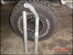

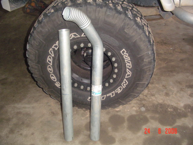

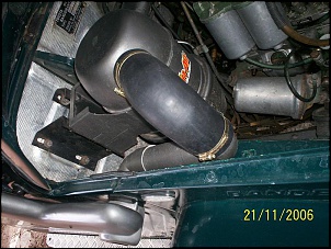

    Fiz o meu snorkel também gastando pouca grana, é um Jeep CJ5 com motor Toyota 14B.
    Comprei as seguintes peças:
    uma parte do cano de escape do caminhão MB1113 que custou R$36,00 e mede 2,5"
    chapeuzinho da Donatti que saiu por uns R$40,00
    mangote sanfonado e trançado foi o mais caro, R$ 70,00 mas usei apenas um. (o mangote cinza da primeira foto foi usado apenas pra tirar as medidas)
    latinha de tinta spray R$8,00, algumas abraçadeiras R$4,00, parafusos inox R$2,00 e serviço de solda daquela chapinha pra fixar o cano ao quadro do parabrisa R$20,00.
    Bem mais barato e eficiente do que os kits caros vendidos poraí...
    Algumas fotos:

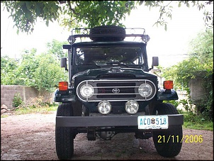

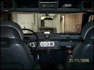

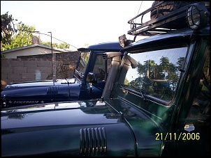

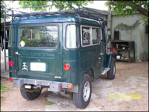

    Hola, la verde es la mia es 82 y la azul de mi hermano es una 80, con respeto a colocar las fotos ya intente y a pesar de ser miembro de la lista no he conseguido mandarlas, te cuento que tambien esta modificada en su interior, te envio alguna foto mas
    Un saludo cordial Gerardo

    Caro amigo, é um prazer conversar com vc, principalmente porque és um toyoteiro, fiquei interessado no sobrepainel que tens na sua toyota, gostaria de saber se tem para vender no uruguai esse? se tive rme passe o preço seria uma boa instalar na minha. meu msn é J_Nicodemos@hotmail.com. Um grande abraço

    Caro amigo Uruguaio es uno plaser de tenermos uno toyoteiro de Uruguay con nosoutros,Lo pana James quieres saber se tiene en tu pais la consola de techo donde aparece en tu toyota es qual es lo precio?Es se possible ablar lo precio.muchas gracias.
