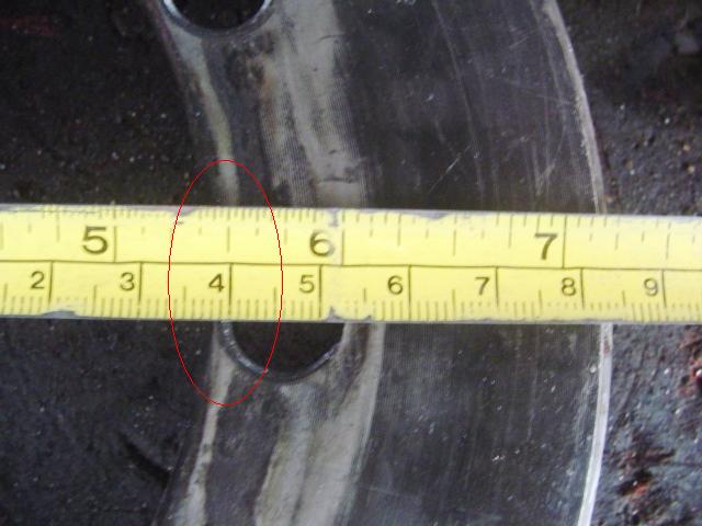

    Diâmetro interno da coroa
    Ring Gear ID: 138.1mm [5.44”]

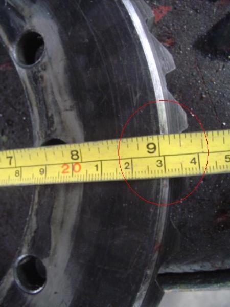

    Diâmetro Externo da Coroa
    Ring Gear OD: 225mm [8.9”]
    Essas fotos foi eu que fiz verificando a medida interna e externa da coroa original da band.
    Miniaturas de Anexos Miniaturas de Anexos Bloqueio ARB TOYOTA BANDEIRANTES-coroa-9-externo.jpg   Bloqueio ARB TOYOTA BANDEIRANTES-coroa-9-interno.jpg
