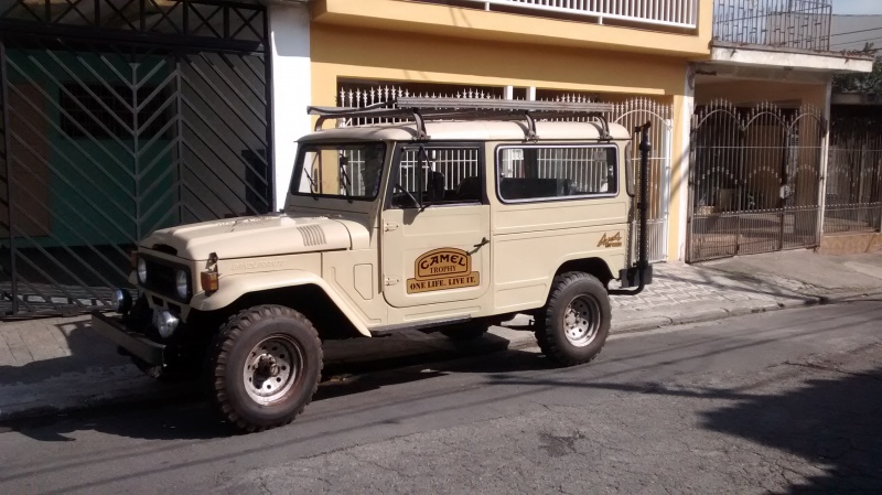

    Olá boa tarde, sou novo no forum, tenho uma Band 83 Bege Longa, e gostaria de saber sobre Alargador de Paralama igual a uma outra bege que vi por aqui, vou tentar postar minha Band
    06/04/2014
    63
    11
    Vou postar mais algumas fotos . . .

    Grande Hercilio, me desculpe a ignorância, mas por qual razão teria que alongar o chassis em 30 cm????. Vi todas as fotos do tópico acima e olha.....Lego gigante.....tem que ter oxigênio para enfrentar uma dessas.....rsrsrs

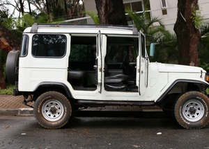

    4 portas na Band LONGA
    O Hercilio tem razão... para caber a carroceria feita pelo Franzé, em fibra, tinha que alongar o chassi.
    MAS dá para adaptar as portas na LONGA sem precisar aumentar o chassi, bastando fazer um acabamento curvo na porta.
    Alguns toyoteiros já fizeram... exige mais cuidado do funileiro e ele precisa ser um artesão.. mas fica ÓTIMO!

    Titanium, é justamente isso que havia pensado....e a porta traseira pegaria em média 1/4 do paralama traseiro....e ficaria com um acabamento maravilhoso. Masssssss......o duro eh encontrar um artesão para isso ultimamente....né....parede:

    Que prático que ficou para os passageiros que vão no banco de trás, não precisa mais ficar mexendo com os bancos dianteiros para entrar e sair.

    Andrey,
    O Funileiro que fez a reforma da Band do Hercilio é, SALVO ENGANO, de CAMPINAS... Acredito que ele dá conta de fazer e, além disso, parece ser muito honesto.
    Fala com o Hercilio.
    Campinas não deve ser tão longe aí da sua casa.... talvez seja uma opção.
    Abraços!

    Andrey
    O funileiro que fez o Imortal é o Israel, de Valinhos. Ele tem muita habilidade para construir (ou reconstruir) as partes da lataria.
    Mas, como falei na postagem anterior, as portas traseiras de lata são muito difíceis (talvez impossíveis) de encontrar. A opção seriam as portas de fibra e neste caso, os recortes nas portas teriam que ser feitos em um fibreiro.
    O restante da adaptação na lataria, tenho certeza que o Israel dá conta de fazer com muita qualidade e preço justo.
    Caso opte pelo alongamento, não seria necessário os recortes nas portas e o serviço na lataria poderia ser todo feito no Israel.

    Andrey
    Hercilio,
    A porta traseira da Band CD é feita "à partir" de uma porta grande/normal.
    Em Brejo eles vendem a porta de lata já no padrão da Band CD, mas ainda precisaria fazer a curva da caixa de rodas, caso não queira alongar o chassi.
    Como falei, é praticamente um "artesanato".
    Na Band Longa, mesmo sem alongar o chassi, já tem bastante espaço para os passageiros do banco de trás.
    E com a porta traseira, o acesso fica fantástico.
    Na Band CD, por outro lado, o espaço traseiro é ruim... mas quem tem TROLLER também sabe bem o que é isso.
    rsrsrsrs
    Eu também prefiro com as 4 portas... 3 portas é muito "veloster" pro meu gosto!

    Para quem tem Band longa, creio que a melhor opção para colocar 4 portas é o alongamento da carroceria.
    Melhora o espaço para os ocupantes do banco traseiro, pois as caixas de roda ficam 30 cm para trás e ainda tem algum ganho no porta malas.
    Não curto a ideia de 3 portas, muito embora fique mais econômico porque seria feita só a metade do serviço e dispensa adaptação no tanque e no bocal (nas Band de 5 marchas).
    É que fica com um visual assimétrico e eu não gosto disso.
