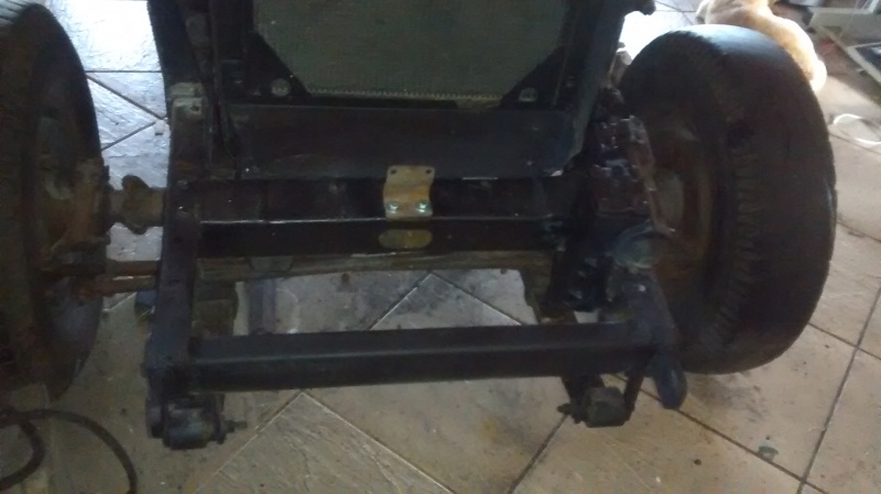

E por falar em troca de experiências, vou falar um pouco sobra a instalação da minha direção hidráulica:
Direção, bomba e reservatório são do Opala,
Retirei a direção velha, usei o tubo original que sustenta a direção e o cortei deixando-o com 50 mm após a parede corta fogo, soldei uma chapa para receber e fixar um mancal em y com rolamento e parafusos que trava a barra (coluna) da direção de forma que o volante com a coluna fiquem fixos possibilitando somente o movimento de rotação (radial) do volante e não o movimento axial, na outra extremidade do lado do volante eu usinei uma bucha de teflon de forma que ficou mancalizado a barra nas duas extremidades.
Depois de comprar varias hastes de vários carros achei a haste da S 10 que possibilita que uma barra entre na outra facilitando a montagem e principalmente absorvendo toda a movimentação dos chassis da Toyota e preocupado com esta movimentação eu instalei uma viga "U" de 3" reforçando e ligando as extremidades do chassis, pois quando se faz manobras com o volante percebe-se a movimentação do chassi.
aproveitei e instalei em cada longarina duas chapas de 3\8" com um furo de 7\8" para a futura montagem do Towbar.
Soldei uma chapa de 3\8" na extremidade do chassis para a montagem e fixação da direção hidráulica.
o mais criterioso, que requer um cuidado especial é na construção e montagem do suporte da bomba hidráulica, pois a mesma não pode ficar desalinhada em relação as demais polias.
Espero ter dado alguma contribuição para quem estiver nesta etapa da restauração.
Deus abençoe a todos.
Pessoal também troquei todos os tubos de freios por tubos de cobre de 3\16" e os revesti com uma mangueira de borracha transparente para evitar que o atrito do mesmo com o chassis e outras partes o furasse.
Sds
