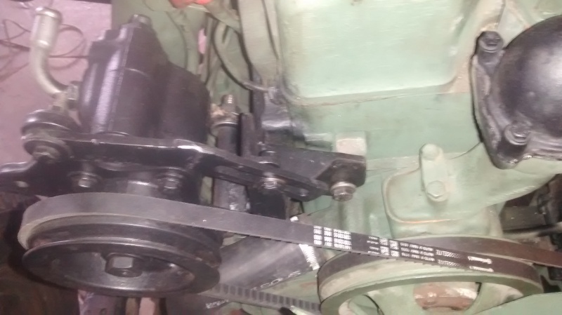

    Boa noite pessoal, terminei a instalação da direção hidráulica, ficou ótima. instalei a direção do opala usei uma haste da S10. em breve postarei fotos. boa noite a todos.

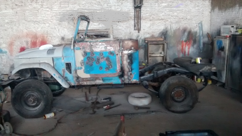

    Transportando a Band de Goias para Minas.

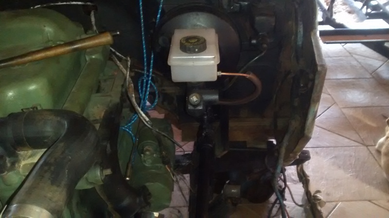

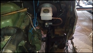

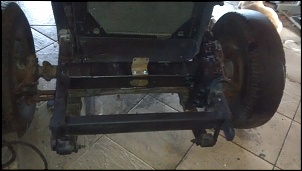

    Reforma da minha Band-056.jpgReforma da minha Band-057.jpgReforma da minha Band-062.jpgReforma da minha Band-061.jpgBom dia, pessoal, como havia dito antes, terminei a direção hidráulica e substitui todos os tubos de freio por tubos de cobre e os revesti com mangueira plástica para evitar que o atrito rompa os tubos.ontem comprei novamente 05 pneus 33 fui busca em BH. na próxima semana estarei iniciando a construção da caçamba metálica. um abraço e bom final de semana e Deus abençoe a todos.
