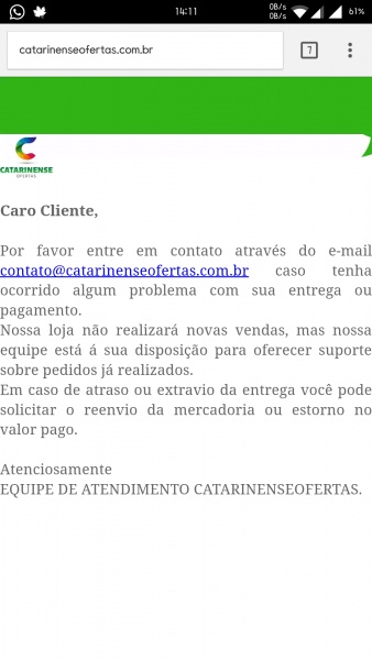

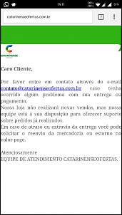

    Parece que a tal catarinense ofertas quebrou. Olha o site: Reforma da minha Band-screenshot_2016-12-17-14-11-06.jpg
