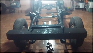

    Ai pessoal terminei o chassi e o proximo passo sera a mecânica, estou pensando em colocar pneus 35" alguem pode me ajudar onde encontrar e se posso usar com o aro original 16"?
    Sds
    Cláudio
    02/09/2010
    São João del Rei/MG
    65
    Reforma da minha Band-003.jpgAi esta o chassis pronto, pelo menos melhorou bastante. alguem sabe de alguma tabela que eu possa saber os cumprimentos de amortecedores, pois mudei os jumelos e mandei arquear as malas e os amortecedores originais não servem mais. Abraços
