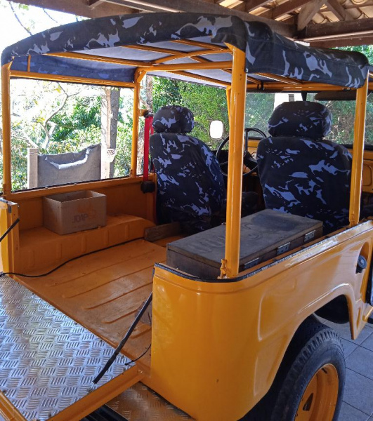

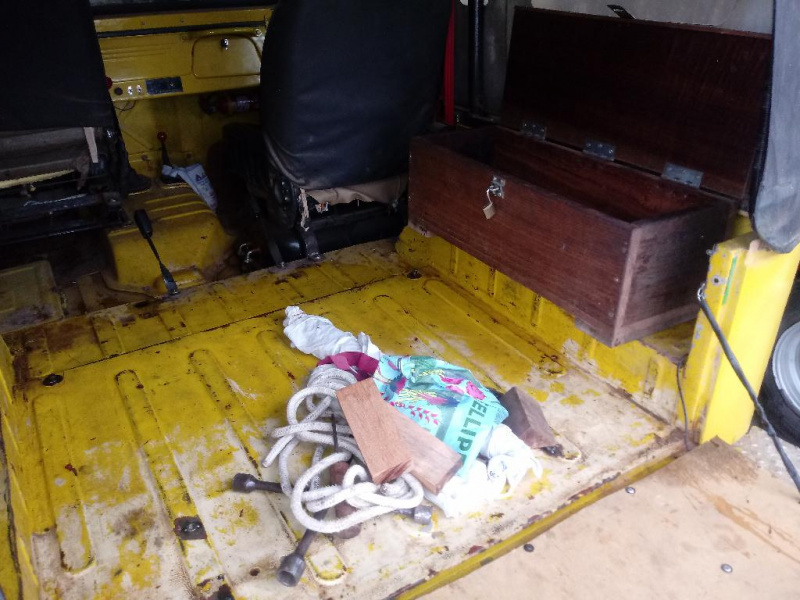

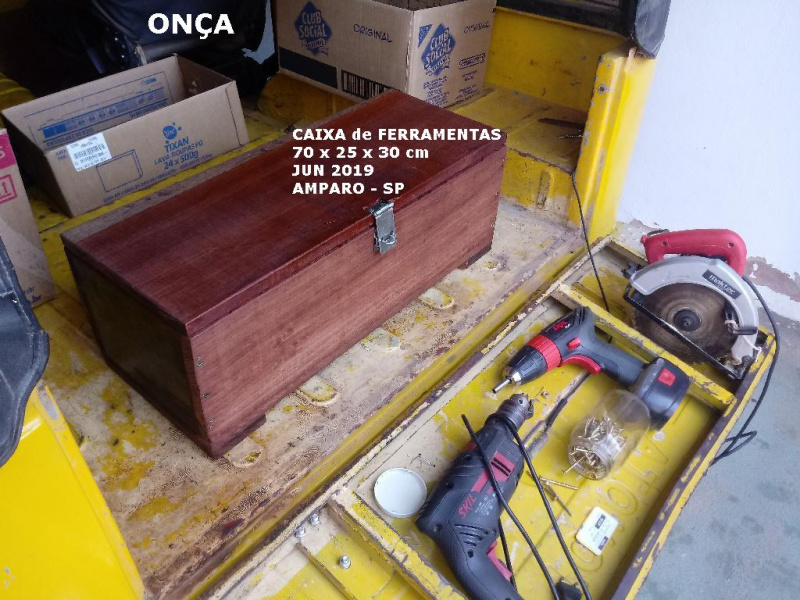

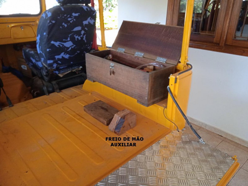

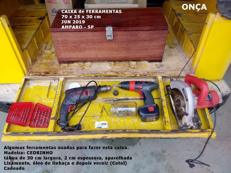

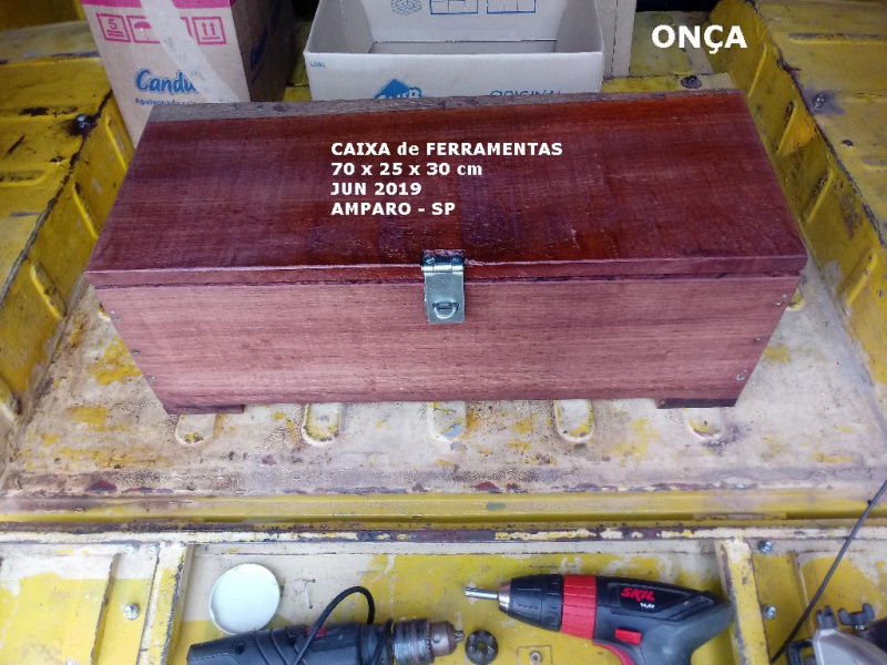

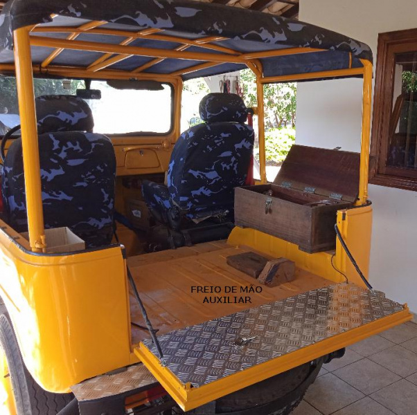

    Caixa de ferramentas do meu ONÇA.
    Anexo 576435 Anexo 576436 Anexo 576437 Anexo 576438 Anexo 576439 Anexo 576440 Anexo 576441 Anexo 576443 Anexo 576444 Anexo 576445 Anexo 576446
    Comprei a madeira, dobradiças, parafusos e fiz esta caixa num fim de semana. Não sou marceneiro, mas acho que ficou funcional.
    Num JIPÃO aberto é importante ter esta caixa para guardar o equipamento obrigatório (triângulo, macaco, chave de roda, etc.) e também outras ferramentas. Numa cidade calma como Amparo o cadeado funciona bem. Na capital eu duvido. Além disso o ONÇA tem também o porta-luvas com chave.
    A caixa inicialmente foi colocada junto à tampa traseira, mas começou a dificultar carga e descarga. Então optei por colocar no lado direito, atrás do banco do passageiro. Ficou ótimo.

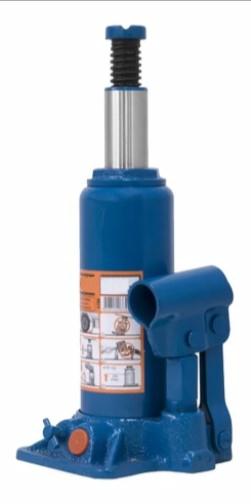

    Eu uso no meu ONÇA um macaco hidráulico (garrafa) para 4 toneladas. Como a base não é muito larga e pode ser necessário usá-lo num chão de terra eu carrego sempre um pedaço de madeira para colocá-lo em cima (5 cm de espessura e 20 cm de largura). Existem modelos da mesma marca mais robustos e outros mais leves. A maioria destes macacos de garrafa tem dois estágios na haste e costuma ser suficiente para trocar pneus de carros de passeio, SUVs e Jipes. Talvez em lojas que vendem peças para caminhão tenha melhor preço. Não aconselho a comprar pela internet, a menos que saiba bem o modelo que deseja. É melhor ver pessoalmente se o macaco é adequado para o seu Jipe.
    Ganhei um macaco tipo jacaré, pequenino, 2 toneladas, muito em moda, relativamente barato e "made in China". Troquei um pneu e foi ótimo...mas na segunda vez mal começou a levantar o ONÇA e começou a vazar muito óleo. Foi para sucata!
    É preferível pagar um pouco mais, mas ter um produto de melhor qualidade.
    OBS.: existe produto "made in China" com qualidade razoável, mas isso só acontece quando chineses fabricam para alguma marca bem conhecida e que exige deles mais qualidade (e preço maior, é claro).
    Anexo 576454

    Para troca de pneus na Band o macaco Hidraúlico Garrafa que o capitão sugeriu é a melhor opção, mas o correto uso para troca de pneus é colocar ele na placa de fixação da mola com o eixo.
    Acredito que essa medida de 52cm que você citou é do chassis ao chão, neste caso só um macaco jacaré grande ou um Hi-lift para erguer nessa altura toda, levantar pelo chassis só é necessário para manutenção de feixe de mola, troca de buchas das molas, jumelo...
