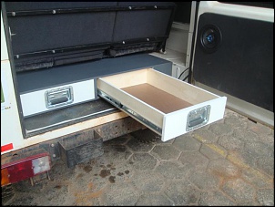

    Anexo 553524 Olá pessoal...eu adotei essa ideia pra minha band...porém deixei a abertura da gaveta no limite do assento do banco...assim o gaveteiro não atrapalha quando carrego alguma carga atrás...lógico que com carga, eu não consigo abrir as gavetas.....mas a ideia eu gostei...(essa aí não é a minha...peguei da net). Amanhã bato uma foto e envio para vocês verem como ficou...certamente a organização de ferramentas e outras bugigangas ficaram bem melhor....

    Pois é Titânium e demais amigos...numas das gavetas organizei chaves: boca, allem, fendas, filips, alicates, parafusos, porcas, arruelas, etc etc...na outra gaveta, cabo de "chupeta", pano, luva, lâmpadas e mais um pouco de etc etc ....

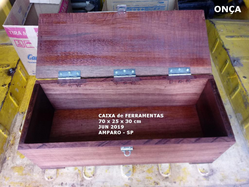

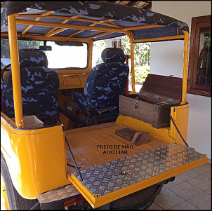

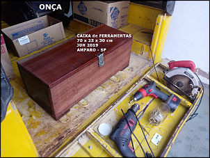

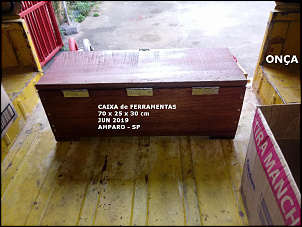

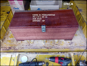

    caixa de ferramentas
    Caixa de ferramentas do meu ONÇA.
    -tool-chest-1-.jpg -tool-chest-2-.jpg -tool-chest-3-.jpg -tool-chest-4-.jpg -tool-chest-5-.jpg -tool-chest-7-.jpg -tool-chest-jan2020-3-.jpg -tools-chest-1-.jpg -tools-chest-2-.jpg -tools-chest-3-.jpg -tools-chest-4-.jpg
    Comprei a madeira, dobradiças, parafusos e fiz esta caixa num fim de semana. Não sou marceneiro, mas acho que ficou funcional.
    Num JIPÃO aberto é importante ter esta caixa para guardar o equipamento obrigatório (triângulo, macaco, chave de roda, etc.) e também outras ferramentas. Numa cidade calma como Amparo o cadeado funciona bem. Na capital eu duvido. Além disso o ONÇA tem também o porta-luvas com chave.
    A caixa inicialmente foi colocada junto à tampa traseira, mas começou a dificultar carga e descarga. Então optei por colocar no lado direito, atrás do banco do passageiro. Ficou ótimo.
