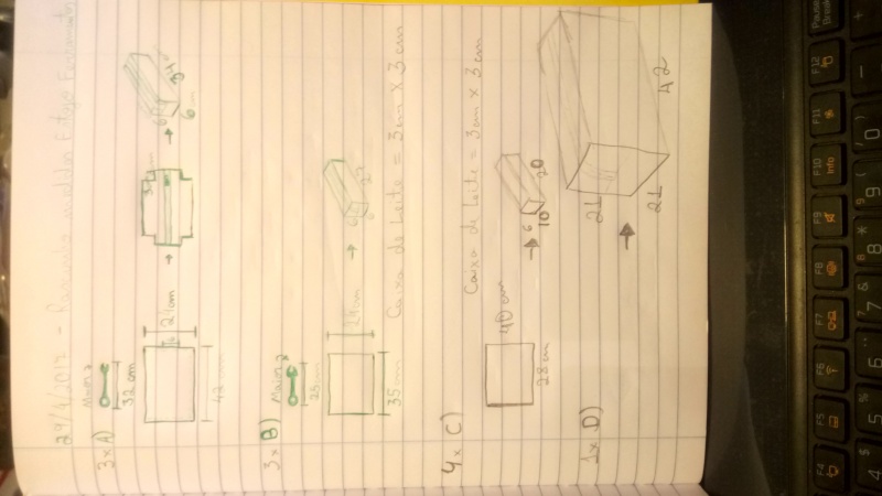

    1 - Primeiramente, rascunhar as ideias e tentar chegar nas dimensões de corte e do estojo após finalizado. Essa parte não é tão simples pois você precisa pensar na organização que será eficiente para você.. eu preferi a descrita acima, mas eventualmente alguém vai querer outro modo de organizar... Esse é o momento de pensar em quase tudo.
    Anexo 553449

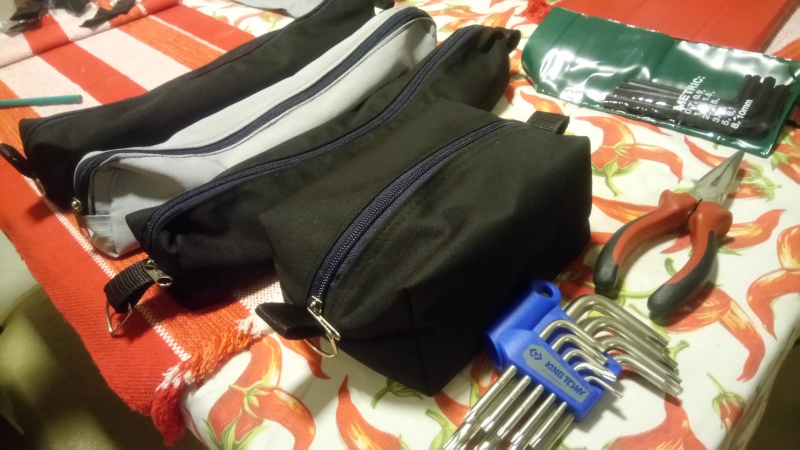

    2 - Depois de pensar e rascunhar os estojos que irão atender sua necessidade, é hora de cortar os tecidos e separar os materiais (zipers, alças, anéis metálicos):
    Anexo 553450
    Anexo 553452
    3 - Depois de separar os materiais, é hora de classificar eles para que facilitar a fase de costura:
    Anexo 553451

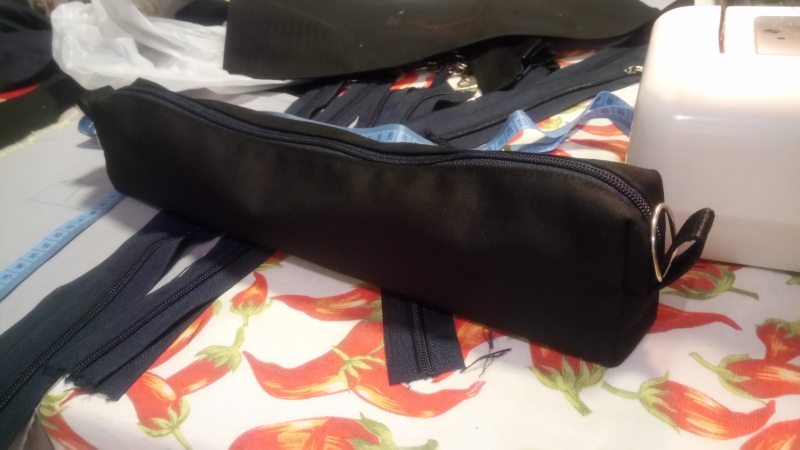

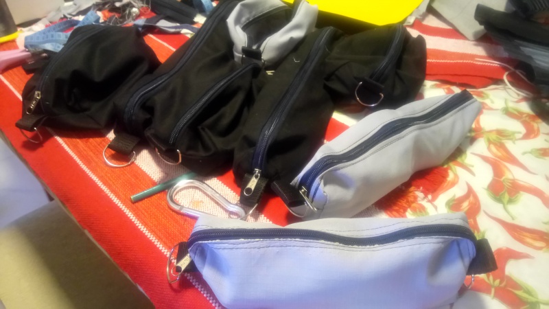

    4 - Depois de tudo devidamente preparado, é hora de costurar e conferir o resultado!
    Primeiro estojo pronto:
    Anexo 553453

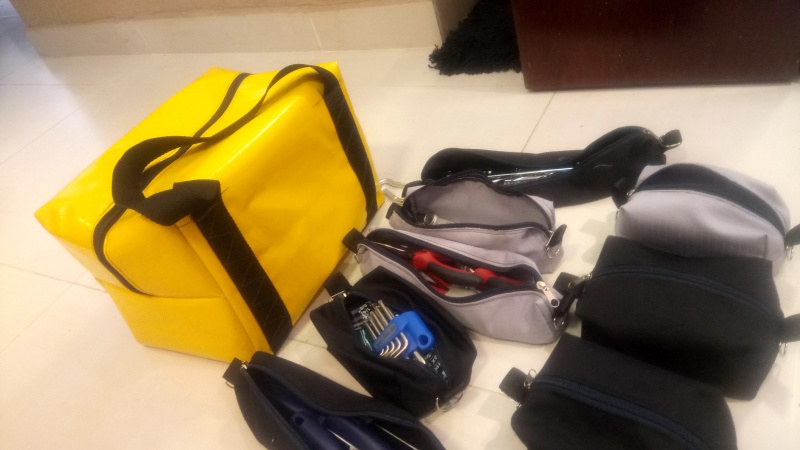

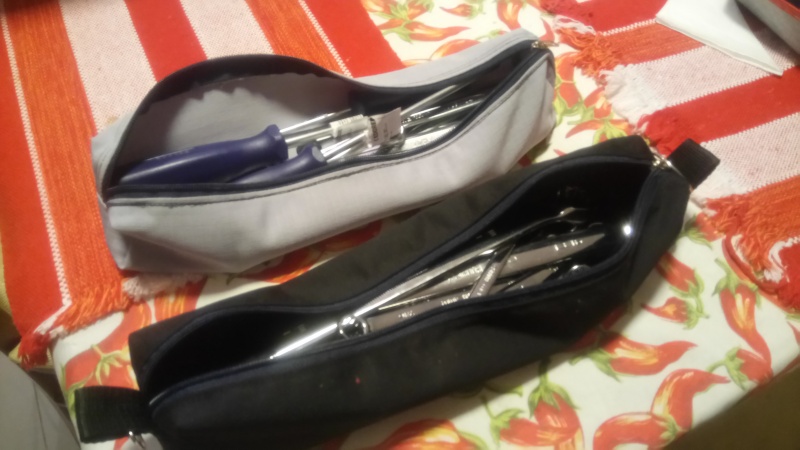

    5 - Aqui já foi hora de colocar as ferramentas nos estojos:
    Anexo 553454
    Anexo 553455
    Anexo 553456

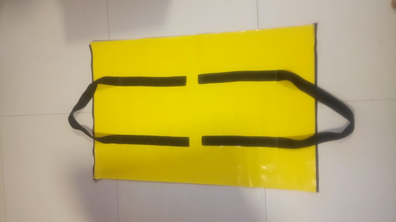

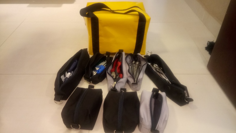

    6 - Feito isso, foi hora de fazer a maleta grande (que na verdade é um "estojão") para funcionar como container para os estojos menores. Só tenho essa foto do processo construtivo da maleta de ferramentas. Ah! Sugiro utilizar linha dura para costura a maleta...
    Anexo 553457
    7 - Aqui já é a maleta pronta para receber os estojos:
    Anexo 553458Anexo 553459

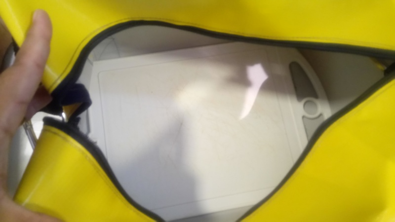

    Detalhe para o enrijecimento do fundo da maleta: uma tábua de cortar carnes de plástico, daquelas mais baratinhas mesmo... leve, com bordas arredondadas e do tamanho da maleta! Ficou perfeito! rsrsrs.. assim ela não deforma com o peso.
    Anexo 553460

    Já estou usando ela há 6 meses, aproximadamente, e posso dizer que fica MUITO resistente! Não sou muito cuidadoso com ela.. fica jogada no porta-malas e sacudindo pra lá e pra cá.. Está firme e forte!
    Quanto a organização das ferramentas em estojos, no início fica difícil lembrar em qual estojo você guardou determinado tipo de ferramenta... com o tempo, você acaba conseguindo identificar visualmente qual é ela.
    Para simplificar essa situação de identificar qual estojo guarda quais ferramentas, sugiro fazer cada um de uma cor diferente.. aí você vai decorar, por exemplo, que "as chaves de fenda e philips estão no estojo vermelho", "as chaves de boca em milímetros estão no estojo preto" (recomendo que seja o preto, pois são as que mais sujam.. rsrsrs)..
