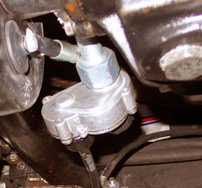

    Caco, acho que matei a charada. O seu velocímetro não deve estar aferido para o pneu de 31". Ele normalmente é aferido para um diâmetro de pneu (original) muito menor, e quando você aumenta o diâmetro da banda de rodagem, não só o carro anda mais rápido, mas o velocímetro marca abaixo da velocidade real.
    Faz um teste; chama um amigo que tenha um carro normal desses aí tipo Fiat, VW e vá para uma pista com ele e peça para ele ir exatamente a 100 km/h, veja quanto o seu velocímetro está marcando. Se estiver marcando abaixo, tipo 85/90 ta aí sua resposta. Se você quiser aferir, terá que levar num técnico em tacógrafos para botar uma redução como a da imagem anexada. Essa redução entra onde o cabo do velocímetro é fixado, e a ponta do cabo é conectada a ele, e as 3 engrenagens dentro dessa caixinha, quando bem aferidas corrige o erro do velocímetro com muita precisão. No meu caso tive que fazer uma mudança grande, porque troquei as relações e aumentei o diâmetro dos pneus. A minha preocupação em ter o velocímetro bem aferido é, primeiro para saber quando fazer a manutenção e troca de óleos e filtros, e também por conta dos pardais.
    Abraço;
    Chico
