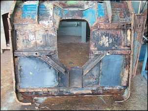

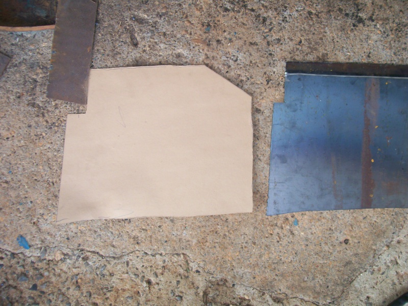

    Após a pane que o fórum sofreu, trago a vocês mais uma etapa do serviço na Pandora:
    achei que parte do assoalho estava feio, para não dizer podre. Melhor que remendar, achei por bem substituir a chapa inteira.

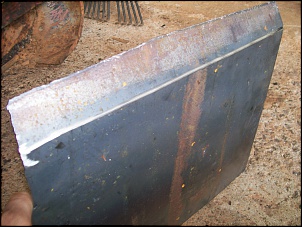

    Cortei o local usando o Plasma. Após retirar a parte danificada do assoalho, fiz o molde em papelão e depois transferi à chapa virgem.
    Após cortar a chapa virgem, precisava dobrá-la. Sem o instrumento adequado (dobradeira hidráulica), fiz um rasgo (vinco) superficial na mesma usando a esmerilhadeira para diminuir a sua tensão e poder dobrá-la na mão. Travei-a na morsa e fui manualmente colocando-a no ângulo.
    Eis as imagens:

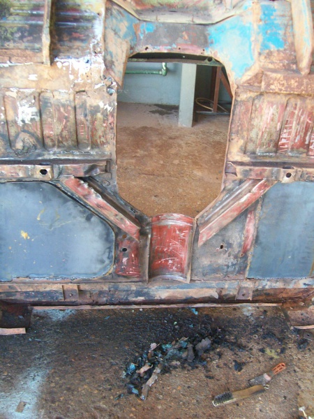

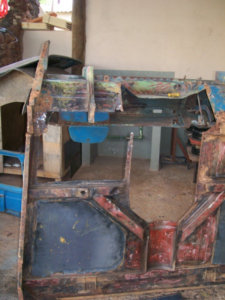

    continuação...
    Amigos

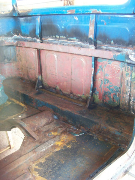

    cá estou novamente para atualizar o velho tópico. Estou indo devagar em virtude de uns contratempos pessoais. Após a última postagem, levei o caixote ao latoeiro para soldar uns detalhes que a minha máquina não conseguia.

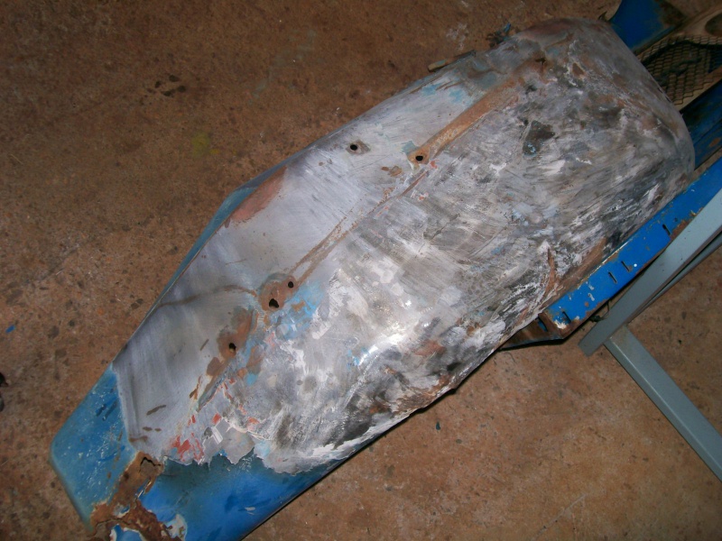

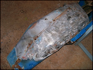

    Enquanto isto passei para os paralamas. Segue um deles com a tinta e o excesso de massa removidos. Não dá para entender a camada de massa que tinha... estou enchendo sacos e mais sacos de lixo com massa removida.
    Assim que o caixote da cabine retornar do latoeiro, devo ir montando ela no cavalete e acertando os detalhes. Recolocando a moldura, portas, teto e testando, ajustando tudo antes de iniciar os preparativos para o acabamento.

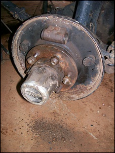

    Paralelamente iniciei a remoção das campanas de freio dianteiro, pois colocarei disco. Removi as sapatas e a campana. Mas parei por aí. Estou rachando a cabeça como remover este guarda-pó. Há quem diga ser necessário remover o semi-eixo. Outros dizem que não...
    Testei as rodas livre manuais, estão acoplando e desacoplando perfeitamente!

    Rfdex, o semi-eixo vc não precisa retirar, mas a roda livre, depois o cubo de roda e a manga de eixo, tem que ser retirados p sair esse espelho. Mas já que vai retirar tudo isso, retira o SM, dá uma lavada com diesel, vê o estado geral e coloca graxa nova. Dá uma revisada tb nos dois rolamentos cônicos do munhão. Um abraço.

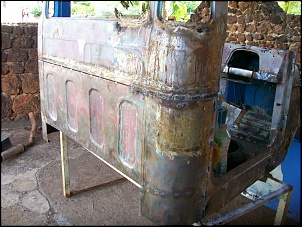

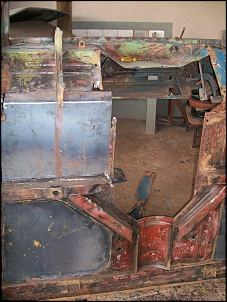

    Senhores, segue mais uma atualização.
    Levei a cabine até um latoeiro para soldar em alguns pontos com a solda oxigênio e reparar algumas partes de lata muito fina que estavam podres. Como tinha falado alguns dias atrás aqui no tópico, achei por bem soldar o painel traseiro da cabine no caixote.
    Na lista dos Toyoteiros aqui da minha região no whatsapp havia um colega vendendo um jogo de pneus aro 16 usados, arrematei por 350 reais. Ainda devo rodar uns 25 mil kms. Não é o ideal, mas ao menos tenho borracha para passar na vistoria, circular, movimentar a toyota na garagem (que está sobre cavaletes) até conseguir fôlego para troca total daqui um tempo.
    Estou ajeitando a cabine aos poucos, fazendo as soldas com muito cuidado. Tem muito detalhe que consome muito tempo. Mas devagar vou caminhando...

  • #58
    12/07/2008
    64
    4,688
    Agradecimentos: 43
    Raphael,
    O trabalho na cabine vinha sendo feito com as peças separadas (caixote, curvões e teto).
    Agora, pelas fotos, fiquei com a impressão que o curvão foi soldado no caixote.
    Não seria melhor manter as peças parafusadas?

  • #59
    Usuário Avatar de valmirjunior
    07/10/2009
    Taubaté/SP
    562
    Agradecimentos: 8
    vai transformar em monobloco, pelo menos não vai entrar agua neste local kkk.
    Cuidado, homem trabalhando!
  • #60
    01/08/2012
    Flores da Cunha/RS
    5,479
    Agradecimentos: 188
    Citação Postado originalmente por valmirjunior Ver Post
    Vai ter que passar um veda junta, pois a solda sempre fica com alguns furos heheheh
